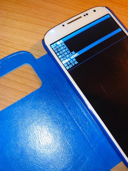

Pues ya la he liado. Venia todo en chino y he debido pulsar borrar mmc...
Help!!!!!"
Estoy hecho un despojo de nervios. Se ha convertido en un pisapapeles mi s6?
El tfno arranca y se reinicia constantemente...
Pues en donde están las roms al principio están las flashtools y las ROM stock que tendrás que usar. Hay miles de tutoriales de como se usan. Antes de nada...probaste a entrar al recovery?
Como entro al recovery?
El movil no se inicia y el menu esta en chino.
Si me das alguna pista te agradezco, si no... probare el flashtools que dices.
El menú chino es factory mode. Zona peligrosa saca la batería para salir de ahí. Estas pulsando mal en botón volumen. Si apretad hazlo así volumen (al revés fe lo que haces) home y power.
Ya lo tengo igual que me vino de fábrica, efdectivamente con power vol+ y luego encender he entrado en un menú en inglés y he podido dejarlo "como nuevo"
Ahora sólo me queda configurar todo de nuevo, y... quizás hacer bien las cosas!!!
Gracias por tu ayuda @xacin
He tenido momentos de verdadero agobio!!!
para eso estamos, si necesitas ayuda para instalat una rom o algo avisa...pero pon @Xancin que si no no me llegan tus avisos
