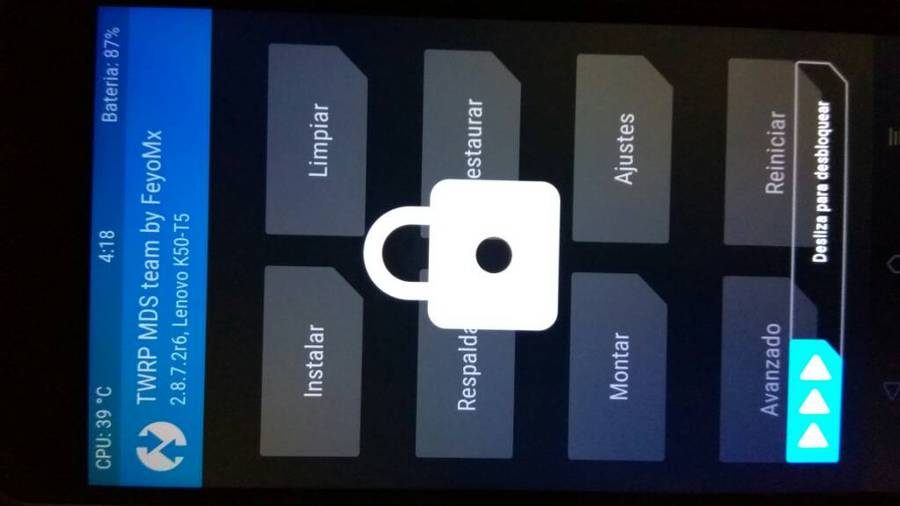

Buenas hermanos una vez mas yo, he intentado instalar la rom siguiendo todos los pasos a rajatabla.
Haciendo el advanced wipe me da este error "Wiping internal storage -- data/media ... E:Unable to wipe 'usbotg' -- unknown file system 'auto' Unable to wipe /usbotg. Updating partition details... ...done" ... ya no inicia en la rom stock del celular pues me supongo los wipes hicieron cierto efecto ... hice mi backup antes de empezar todo y cuando uso la opcion de restore, pues no consigue archivo alguno en la SD externa para hacer restore. intente instalar de igual forma la rom pero al hacerlo me da error de archivo corrupto (pase la rom a la sd en su raiz luego de haber instalado 7zip en mi computadora xq me dijeron que a veces teniendo Winrar como default para estos archivos daba ese error) ... si pueden ayudarme se los agradeceria un monton.
la version del recovery que estoy usando es la Team Win Recovery Project 2.8.7.3/5 ...
Gracias de antemano por su ayuda.
Si tienes un Pen,pasa la rom a Pen y lo flashea por ogt .
Enviado desde mi Redmi Note 3 Pro mediante Tapatalk

No hermano xq desafortunadamente no cuento con el cable para OTG
En AliExpress por tienes por 1€. Incluso menos. Te recomiendo latiguillo, NO adaptador. Con adaptador se suele forzar más el conector del movil.
Cambia el recovery ,por si acaso,este es el que lleva mi mujer.

Gracias hermano ! @0Jos0 soy de venezuela ! jeje, intentare comprar ese cable, se les ocurre alguna otra solucion distinta a usar otg?
@miguelbn algun tuto para cambiar el recovery u algo especial para hacer o simplemente lo instalo por flashtools como hice con este que estoy usando que es el 2.8.7.3/5 ... lo digo xq como ya no tengo ningun OS instalado poes no se si cambie algo... muchas gracias por su ayuda amigos.
Desde el mismo recovery puedes flashear otro recovery:
Te copias el fichero .img en la SD interna del movil. Arrancas en modo recovery y te vas a install. Allí puedes instalar un fichero zip o un fichero img. Si te fijas, abaja a la dcha. aparece la opción "install image". Le das.
Ahora sólo te queda buscar el fichero img en la estructura de archivos del movil. Si el fichero lo dejaste en la SD interna, del listado que carpetas que ves ahí en el recovery, vas bajando hasta la carpeta que pone "sdcard". Le das.
Ahora tienes que ver todos los ficheros y carpetas que tengas en la SD interna. Buscas el recovery nuevo y pulsas encima. Automaticamente te va a pedir en que particion quieres flashear el recovery. ASEGURATE QUE ELIGES LA PARTICION "RECOVERY".
Hecho eso, le das abajo a "swipe to confirm flash".
