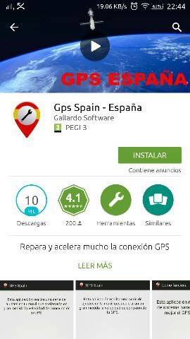

Buenas, gracias por la ROM, de todas las que he probado sin duda esta es la mejor.
Tengo un problema con el GPS que me lleva loco, a ver si me podéis ayudar.
Resulta que no coge satélites, siguiendo algunos tutoriales me he metido en modo ingeniero, location y allí activo gps y me coge 7 o 8 satélites en un momento. Entonces el Maps funciona momentáneamente pero vuelve a perder los satélites. Vuelvo a location y me encuentro todos los satélites en rojo.
La única forma que tengo de usarlo es poniendo el Maps en segundo plano con la aplicación modo ingeniero abierta para que no pierda los satélites y escuchar las instrucciones de voz.
Si alguien puede ayudarme le estaré muy agradecido.
Prueba esta app y nos cuentas, aunque tu problema no es normal. Debe ser otra cosa.

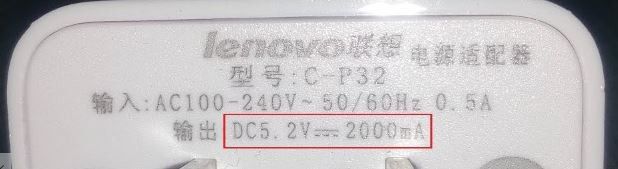

Igual este hilo no es el adecuado para esta apreciación, pero ya que he leído algún comentario respecto al tiempo que tarda en cargar el móvil... [Procuro no enrollarme mucho]
¿Que cargador usais para cargar el teléfono? Supongo que el original.. no. Quizás.. ¿Uno que teniais de otro móvil? ¿El USB del PC? ¿Uno de coche? Bueno, pues debería tenerse en cuenta que el móvil (y cualquier cacharro que se cargue) debiera hacerse con su cargador original, y si no es posible, hacerlo con uno de unas características similares... En este caso debiera ser un cargador de 5.2 Voltios 2 Amperios (=2000mA)
Como culturilla general
- Los Voltios es la tensión de carga, hay cierto margen de tolerancia, pero si el voltaje es superior, se puede quemar la batería.
- Los Amperios es la intensidad de carga, cuantos mas amperios, mas rápido carga, pero si nos pasamos... la bateria se calienta = malo para la bateria. Por otro lado, si la intensidad es menor.... pues tardará mas en cargarse, y el cargador se calentará
Dicho esto a sacar conclusiones jejeje
Saludos!!
¿Que cargador usais para cargar el teléfono? Supongo que el original.. no. Quizás.. ¿Uno que teniais de otro móvil? ¿El USB del PC? ¿Uno de coche? Bueno, pues debería tenerse en cuenta que el móvil (y cualquier cacharro que se cargue) debiera hacerse con si cargador original, y si no es posible, hacerlo con uno de unas características similares... En este caso debiera ser un cargador de 5.2 Voltios 2 Amperios (=2000mA)
Saludos!!
Buen apunte!!! Nuca está de más y más si tiene que ver con el teléfono.
Como apunte te diría que en tiempo que yo usaba mi coche radiocontrol de gasolina, tengo un cargador digital que administra el amperaje de carga y una de sus funciones es Súper Carga (que es Súper lenta) pero la duración es mayor. No sé si en las baterías de nuestros Guerreros tendrá el mismo comportamiento, pero desde que uso el administrador de carga en 3 fases, carga más rápido, pero dura menos. Al menos es mi impresión.
Para el Limón, siempre uso su cargador original o uno de similares características. Y nunca lo cargo antes del 5%.
