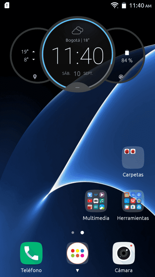

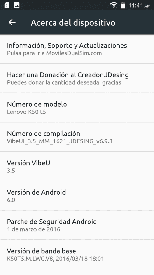

Capturas del Sistema:
Ver el adjunto 125580 Ver el adjunto 125581 Ver el adjunto 125582 Ver el adjunto 125583 Ver el adjunto 123162 Ver el adjunto 123167 Ver el adjunto 125584 Ver el adjunto 125585 Ver el adjunto 125587 Ver el adjunto 125588 Ver el adjunto 125591 Ver el adjunto 123649 Captura_20160718-185025-290.jpeg Ver el adjunto 125616 Ver el adjunto 125593
