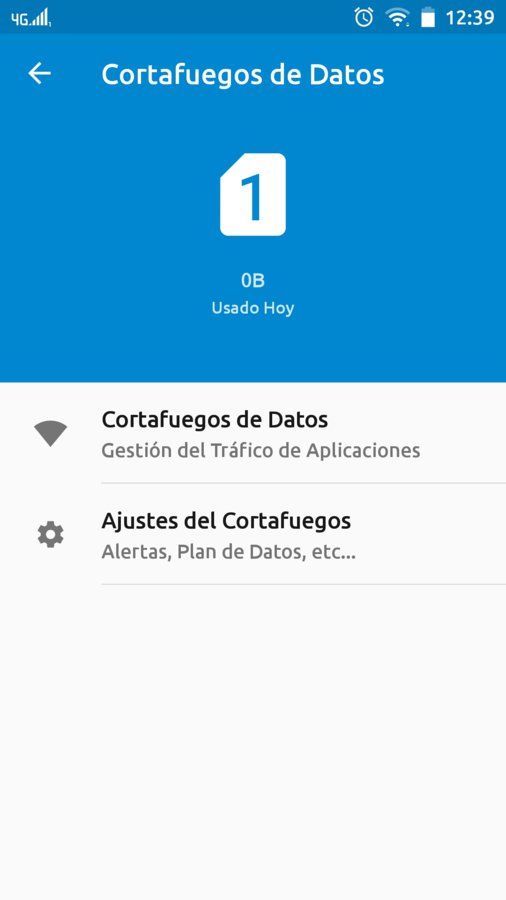

Hola quería preguntar sobre el contador de datos que lo reemplaza el corta fuegos, ¿alguna forma de que muestre el total de consumo descontando el total de el plan?, he instalado algunas apps pero no son como las que trae el sistema.
vas a: ajustes del cortafuegos/ajustes de plan de datos/trafico total contratado al mes/Tarifa de datos normales
coloca la cantidad de datos totales al mes que tienes ajustes del cortafuegos/ajustes de plan de datos/trafico total contratado al mes/cuota mensual de ocio
yo coloco la misma cantidad que la anterior ajustes del cortafuegos/ajustes de plan de datos/poner el contador en cero el dia:
colocas el dia que se reinicia tu tarifa mensual ajustes del cortafuegos/calibracion de trafico mensual
consulta cuanto tienes restante a tu operadora y coloca ese numero ajustes del cortafuegos/recordatorio diario de datos
activalo para que sepas cada cuanto tiempo gastas cierta cantidad de megas y asi controlas tu gasto

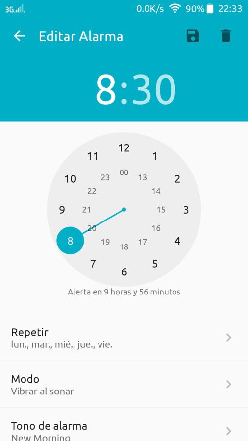

Hola! soy incapaz de quitar la vibración cuando suena la alarma. Es posible?
Por cierto, sería ideal en la próxima actualización que quitar la vibración al auto apagarse y encenderse. Lamentablemente hay veces que me despierta...
Gracias!
Gracias!
Esos ajustes que pides no se si se podrán poner, pero en recovery en configuración tienes una zona que es para subir o bajar la potencia de la vibración, quizás desde ahí, puedas ponerla mas floja o quitarla.
Otra opción es que pongas un despertador de toda la vida, esos no vibran
Gracias!
Cuando estas en la pantalla de configurar la alarma, veras el campo "Modo" si pinchas ahi, puedes seleccionar, vibrar al sonar, solo timbre, o solo vibracion
