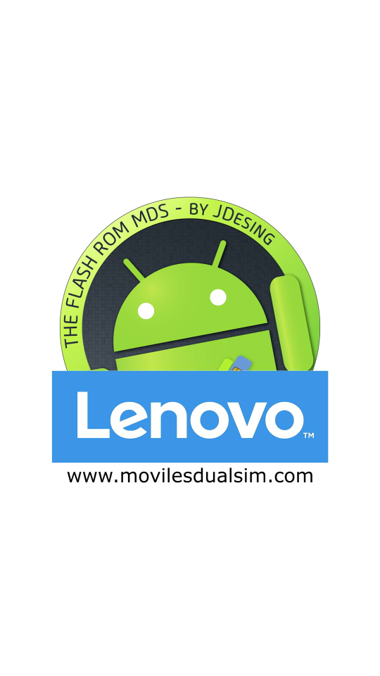

hola , instale esta rom en mi celular, pero sigue con el bootlogo de la rom anterior, como hago para sacar ese bootlogo y poner uno de lenovo?
No se si te he entendido, pero si no me equivoco, el bootlogo va en la propia rom instalada, no creo que puedas cambiarla, a menos que tengas conocimientos de "cocina".
Un saludo.
Te refieres al Primer Logo que aparece antes de este?
Enviado desde mi Lenovo K50-t5 mediante Tapatalk
