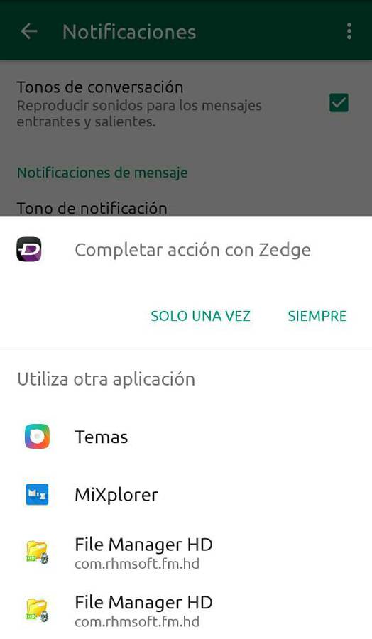

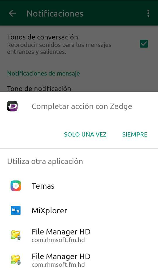

Tengo la sim y la sd y no puedo,le doy y no hace nada,no se abre el menú de los tonos,y desde dentro de whatsapp le doy a cambiar y me abre la carpeta de musica de la sd

Cuando pulsas en ajustes de notificaciones en Whatsapp, te debe de preguntar con que app quieres seleccionar el sonido:
