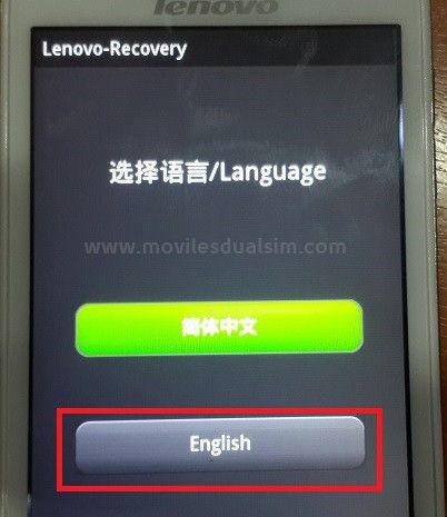

Hola, bienvenido a la comunidad Limonera.Hola! Compré un K3 Note t3s y lo tengo recién sacado de su caja. Cuál de los dos métodos debería seguir para poder instalar esta ROM?

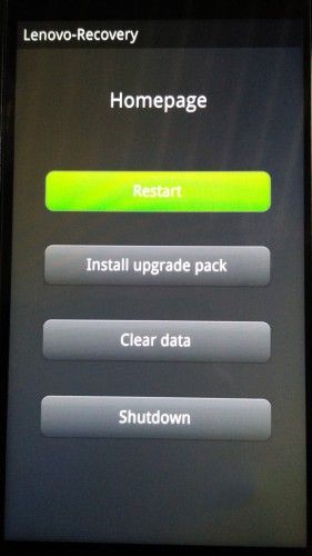

Puedes hacerlo en el T3s sin problemas con cualquiera de los 2 métodos, pero para hacerlo desde el Recovery, primero has de cambiarlo por Flashtools, así que casi mejor lo hagas directamente ya todo desde Flashtools.Hola,
Entiendo que en un k50-t3s funciona, no?? Es solo por quitarme el miedo de encima... jejejeje.
Lo tengo de "casa" con la versión 5.1 de andriod compliación VIBEUI_V2.8_1535_5.128.1_ST_K50-t3s... necesito meterle un recovery custom no?? cual me recomendáis??
Por último, en las instrucciones dice que se ha de copiar el zip a la SD... ha de ser una SD física o puedo ponerlo en el teléfono??
gracias y disculpad las preguntas.
