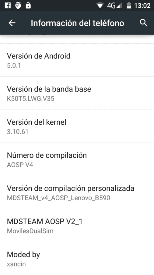

Hola a todos, llevo mucho tiempo leyendo éste foro y dándole vueltas a la idea de instalar esta Rom. Desde que compré el móvil hace más de dos años, le instalé una Rom vuestra (luego adjunto la imagen) pero últimamente me da algún problemilla, como el fallo ocasional del táctil, o pequeñas demoras o cuelgues para cargar alguna app o página web. Del resto, siempre ha ido de maravilla. Os pregunto ¿valdrá la pena probar ésta Rom o me mantengo con la que tengo y sus mínimos inconvenientes?
