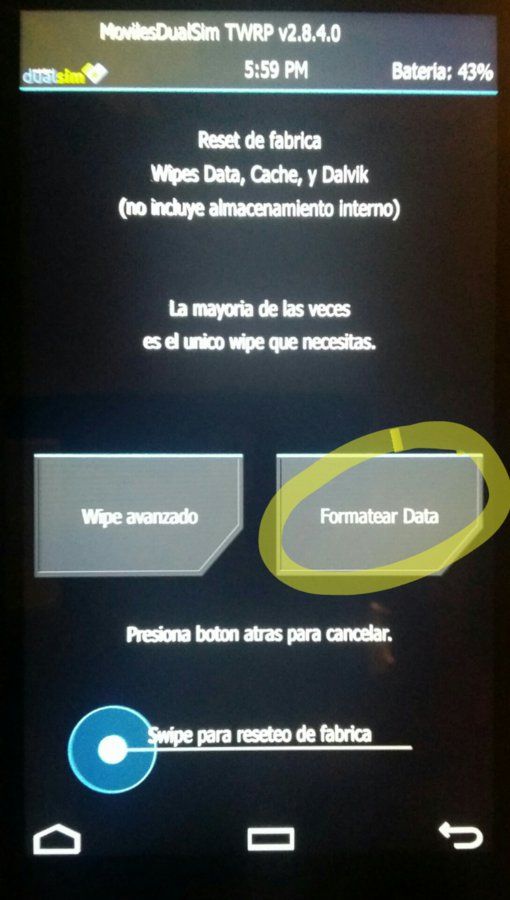

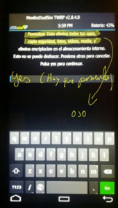

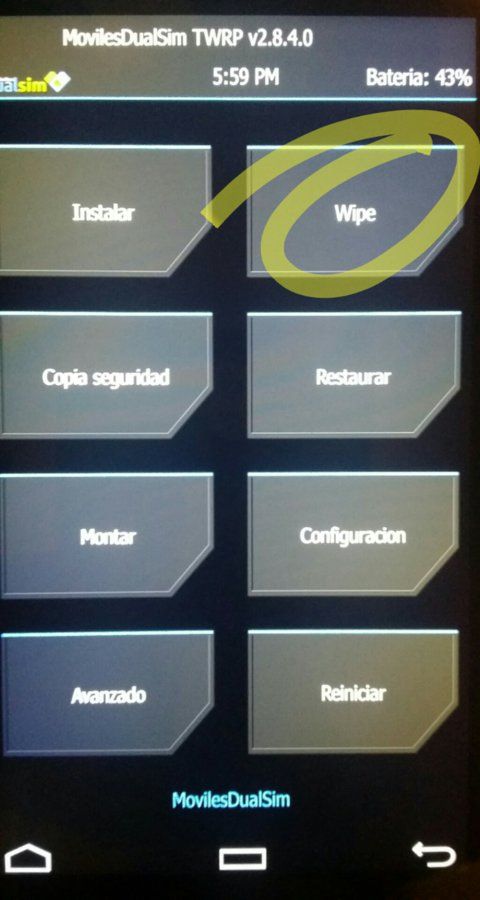

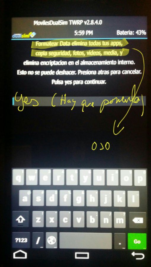

Pulsamos Wipe > Deslizamos a Derecha > volvemos atrás y Reiniciamos en Modo Recovery.
Wipe > Wipe Avanzado, Marcamos todo Menos la Tarjeta SD y deslizamos hacia la derecha.
Una vez haga los Wipes Avanzados, volvemos atrás y Reiniciamos en Modo Recovery.
Pulsamos Instalar > Buscamos el ZIP en la Tarjeta SD, pulsamos encima y deslizamos el deslizante hacia la derecha y procederá a instalar.
