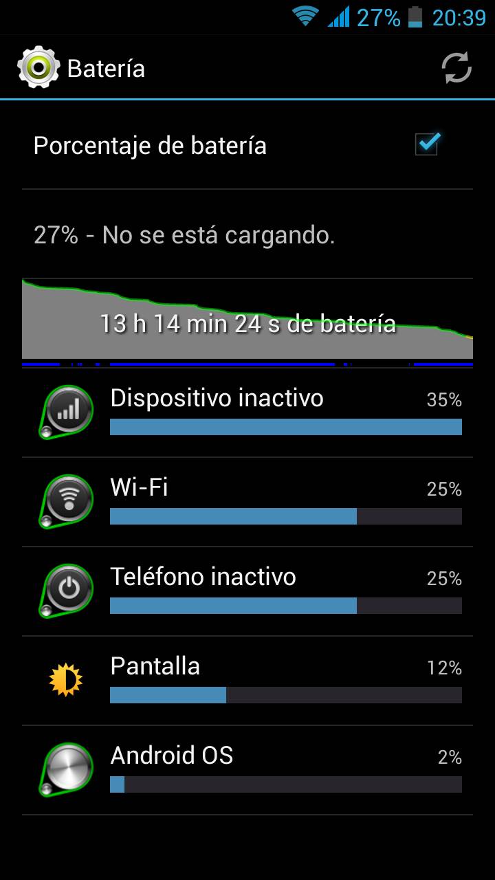

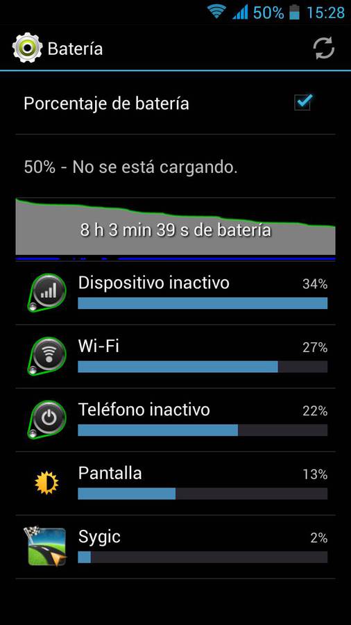

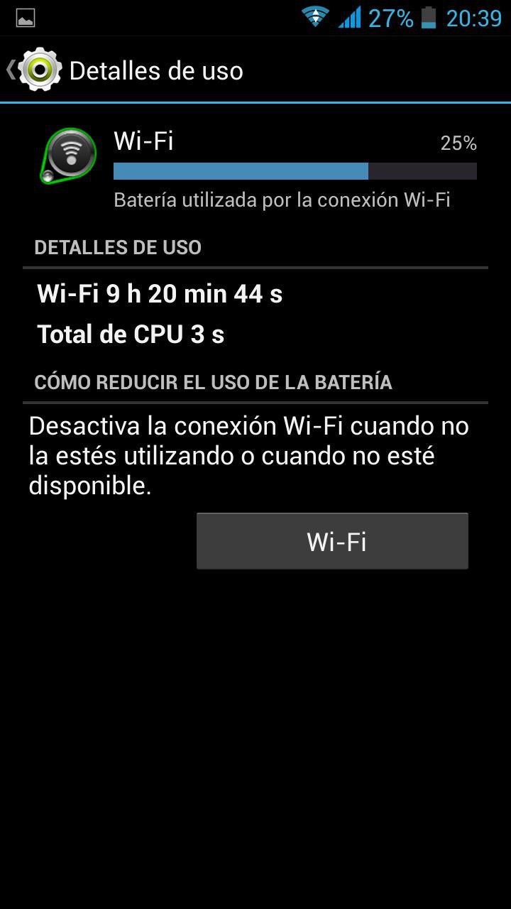

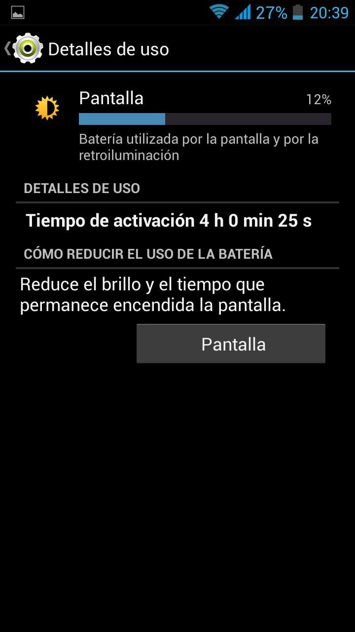

Capturas de consumo con datos y WiFi.Para ser el segundo ciclo de carga esta bastante bien
