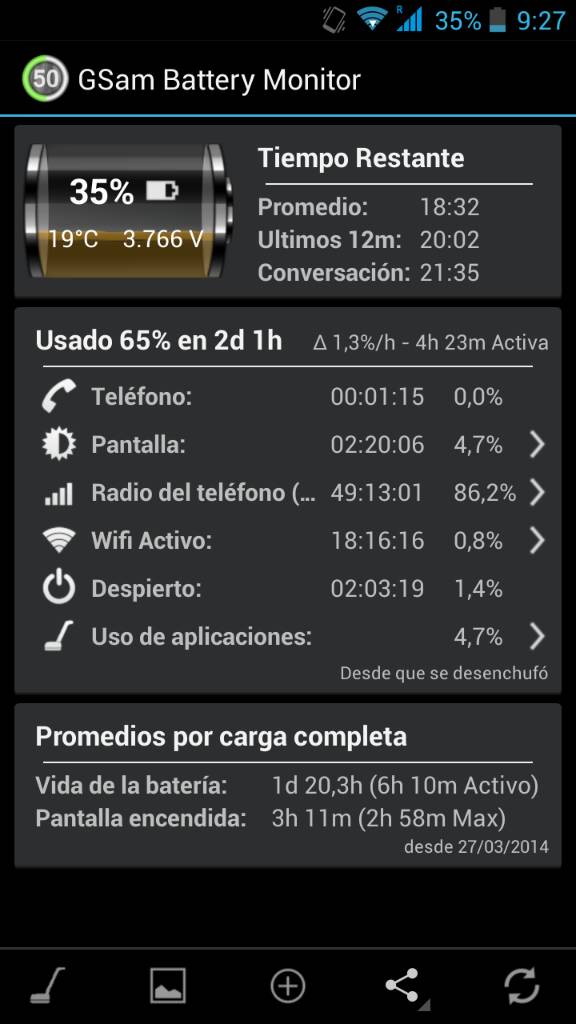

Siguiendo con el hilo de la batería, os dejo mis consumos.
No lo he usado a penas estos días, pero es más que interesante.

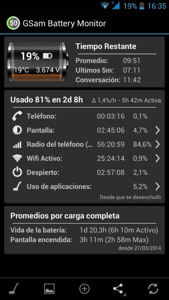

Y seguimos con batería...
