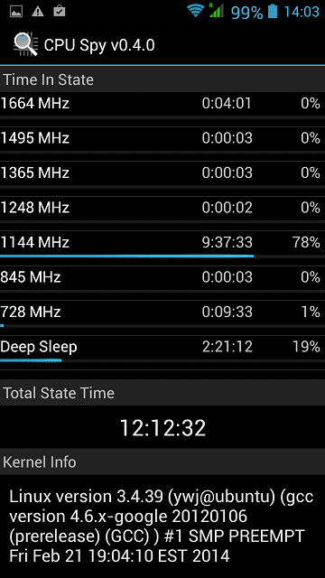

Lo que no me a gustado a sido el resultado del CPUspy.

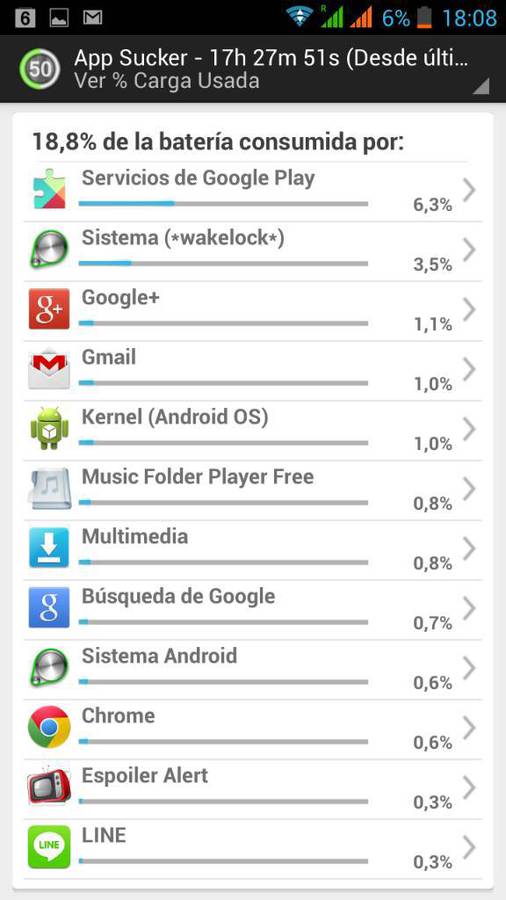

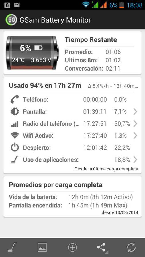

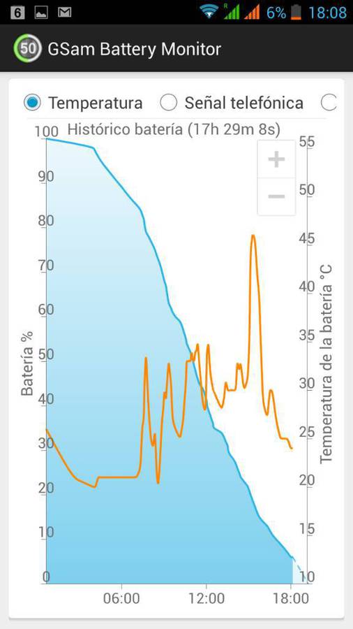

bueno pues aquí está mi primer ciclo completo sin incidencias, y como veis el resultado es muy malo, sin paliativos, porque además las primeras 6 o 7 horas son de noche sin tocar el móvil

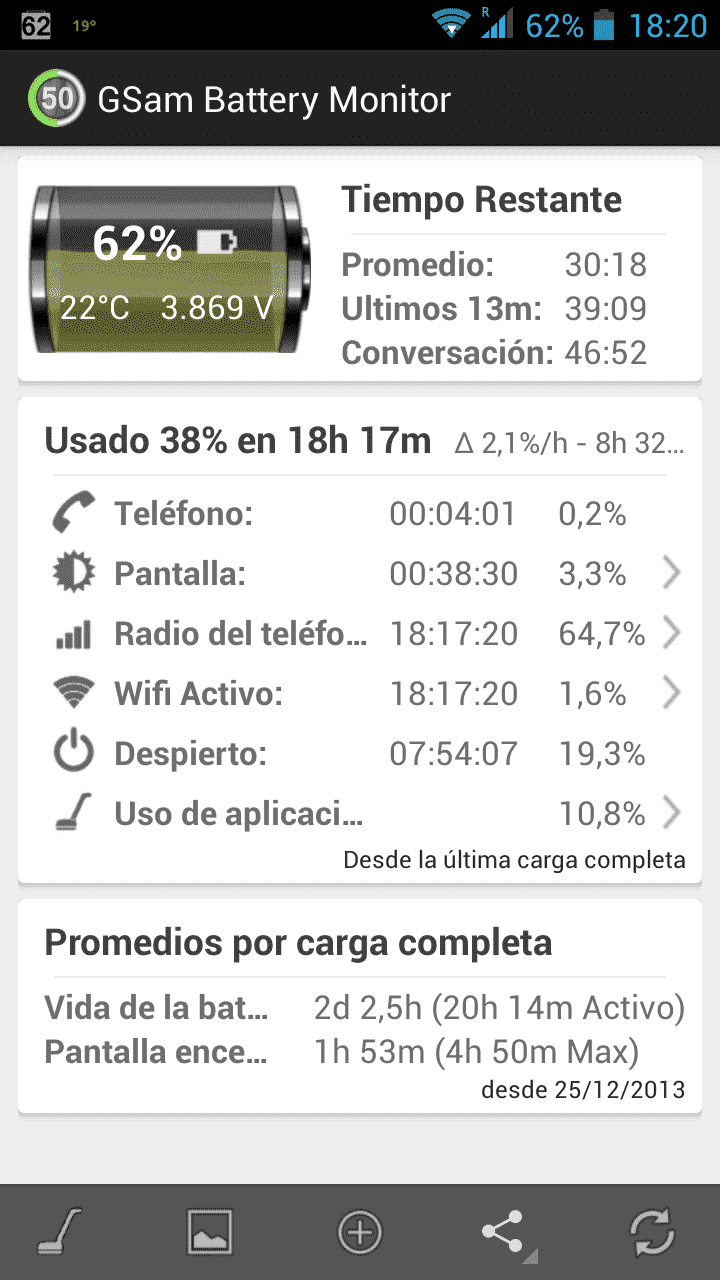

a quien diga que tiene alguna app que le impide entrar en deep sleep le contesto por adelantado que he tenido better battery stats activado y no es el caso, el móvil simplemente por el diseño del software usa poco el deep sleep, pero eso pasa también con el w200, debe ser algo de thl, porque es normal tener en el de mi mujer con una hora y pico de pantalla más de 10 horas de móvil despierto, pero a ella el móvil le dura dos días normalmente la batería, ayer los cargué a la vez, voy a poner cómo va ahora mismo con una captura, más fácil verlo que contarlo

como ya he dicho probé la batería del w200 en el w200s, funciona perfecto, pero parece que efectivamente tiene menos carga que la del w200, al cargarla en el móvil subió de golge de 80 a 100, luego también bajó muy rápido al principio, pero sobre todo el voltaje, la del w200 a máxima carga daba algo más de 4.1 voltios mientras que la del w200s daba más de 4.3, o sea que sí han sido capaces de meter más capacidad en el mismo volumen los de thl ... aún así se han quedado cortos

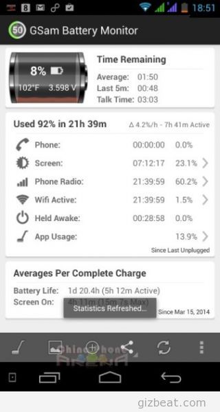

bueno, puede que haya esperanza, en chinaphonarena han posteado esto
www.gizbeat.com_wp_content_uploads_2014_03_big_Screenshot_2014b6705c8b184b567d73c9eea6776eaa07.jpg
que evidentemente no tiene nada que ver con mis resultados ... especialmente porque a mí el móvil me está casi siempre despierto mientras que a gizbeat le permanece sleep ... no sé a qué se puede deber

es muy raro, no ya por el consumo sino por cómo lo hace, el mío tiene muchas horas de awake mientras que el otro no llega a una ... tiene que haber alguna diferencia ... a ver si la encontramos

he editado mi mensaje anterior, esa segunda captura es del w200c no del nuestro ... la verdad me extrañaba mejor resultado con tarjetas sim que sin ellas, así que la única captura que hay con más de 6 horas es sin tarjetas sim
esto es lo que dice gizbeat ahora
On W200S I just got 3.40 over 15 hours
o sea 15 horas con 3 h y 40 minutos de pantalla ... la pantalla me vale, pero 15 horas es demasiado poco ... eso implica dos cargas diarias de batería
