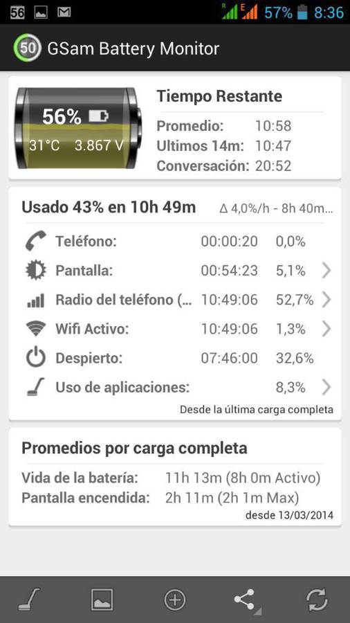

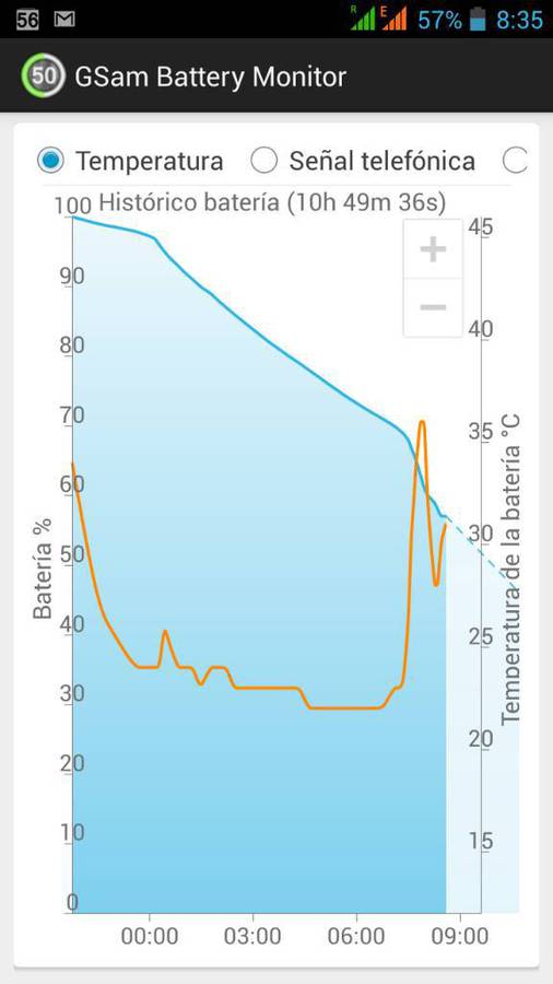

he editado mi mensaje anterior, esa segunda captura es del w200c no del nuestro ... la verdad me extrañaba mejor resultado con tarjetas sim que sin ellas, así que la única captura que hay con más de 6 horas es sin tarjetas sim
esto es lo que dice gizbeat ahora

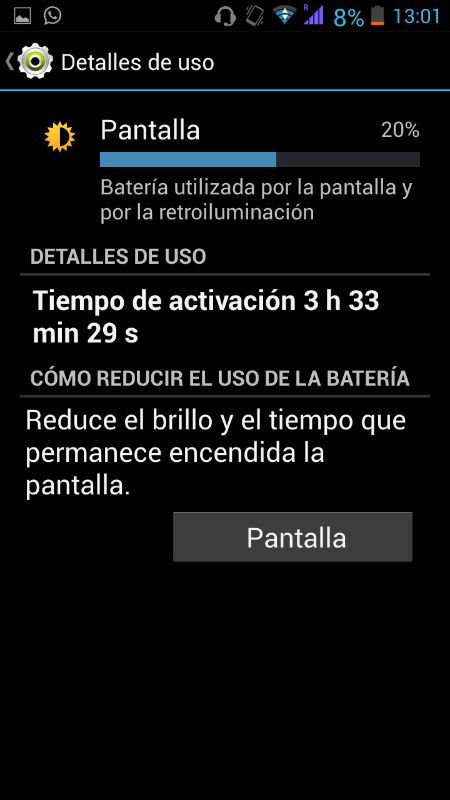

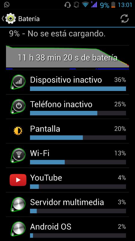

On W200S I just got 3.40 over 15 hours
o sea 15 horas con 3 h y 40 minutos de pantalla ... la pantalla me vale, pero 15 horas es demasiado poco ... eso implica dos cargas diarias de batería
La batería parece ser que es de 2000mAh por lo menos en peso me da el mismo que una de Lenovo de 2000mAh 36Gr el móvil lo lleva mi hijo y el juega bastante y el whatsapp lo funde.
Le dicho que me haga capturas cada vez que le marque batería baja:up:
Con una sola SIM
Me parece poco, creo que el problema esta en que se mantiene el procesador funcionando sin que entre en deep sleep.
saludos y paz.
yo tengo exactamente el mismo problema, no entra en deep sleep ni para atrás, pero no hay ninguna aplicación responsable del problema, ya he hecho unas cuantas pruebas, incluido un factory reset, el caso es que cuanto está la batería al 100% sí entra en deep sleep durante un tiempo, hasta dos horas, pero luego ya no se desactiva, yo creo que es un problema de kernel
