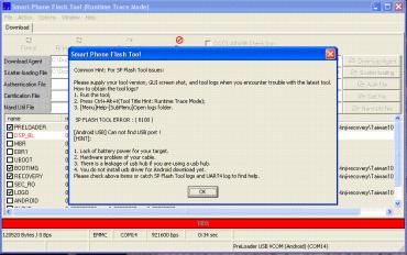

"Lazarillo El preload lo tengo instalado supongo que es el mtk el que me falta, te pongo la imgen del error que me da. Los drives del tutorial no me deja bajarlos me los podrias pasar por favor. GRACIAS
@Lazarillo GRACIAS por todo ya lo consegui meter el Recovery Taiwan 101, ahora lo primero es hacer un backup por si las moscas. El error que cometia para que no me hicera era que no metia la bateria cuando iniciaba a trabajar el flash como explica en el post https://www.movilesdualsim.com/foros/t...l=1#post151632.
