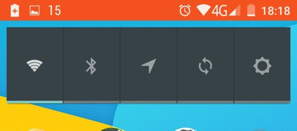

En ese momento se ha puesto la barra de notificaciones de color naranja

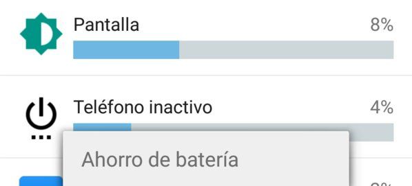

Nos situamos en ajustes /batería y damos al botón retroiluminado de la izquierda(el de las rayitas)
Entonces nos saldrá un recuadro que dice"ahorro de batería"
Pulsamos y nos sale la pantalla que puse antes
Activamos y....
Activamos y....

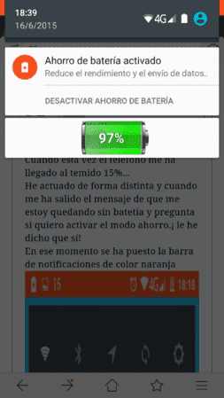

Se me pasó decir que no creo que sea conveniente tenerlo activado siempre....
Cuando lo tengamos activado, la barra de notificaciones nos quedará así
Si la desplegamos nos saldrá esto
Y desde ahí desactivamos.......

Pero le barra naranja es muy fea y yo la voy a quitar....

Ve a ajustes / batería y pulsa el botón retroiluminado de la izquierda (el de las rayitas)
Te saldrá un recuadro que dice "ahorro de batería"
Pulsa en el y llegarás a esta pantalla
