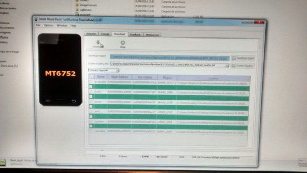

Y la prueba es
Ahí se ha quedado sin hacer nada un rato largo, largo.... Hasta que me he hartado, le he dado a stop y he encendido y no había pasado nada.....

Y la prueba es

Compañero, drivers 100%
Tienes que instalar bien los vcom y mírate el manual para instalación manual también.
Que asi quedan bien instalados.
Y es sencillo que esta bien explicado.
Y para la instalación por el flashtools.
Una vez le das al botón download que se queda todo como en gris.
Enchufa al usb el móvil pero sin batería esperas 2 segundos y aora estando con el cable puesto metele la batería y ai plumm la magia hace el resto.
