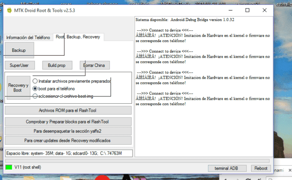

#19
Y perdón es que estoy durmiendo.
Enviado desde mi Lenovo K50a40 mediante Tapatalk
[DOUBLEPOST=1440064888][/DOUBLEPOST]tiene que quedar asi

#20
listo @Xancin , estoy en el recovery al reves xD
