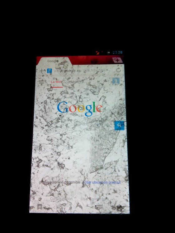

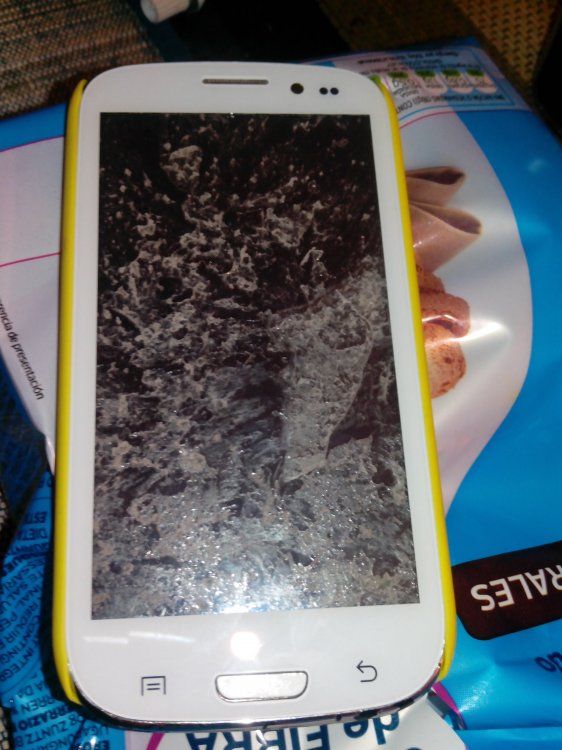

Yo he cambiado la pantalla, pero he tenido un fallo: he dejado demasiado pegamento antiguo con lo que la pantalla se ve fatal... como en algun post ví que recomendaban dejar algo de pegamento, pense que si dejaba mucho seria mejor... pero no. Esto hace tambien que la pantalla sobresalga como 1mm de los bordes, y el boton frontal se quede bajo. La proxima semana intentare levantar de nuevo la pantalla y retirar ese pegamento viejo. Esperemos que se vuelva a pegar.
Como podeis ver en la foto, una lámina de plastico flexible, que esta debajo del pegamento se ha roto un poco. Todo funciona bien, por lo que deduzco que no es el LCD. Esa lámina se puede retirar? para intentar que no se vea ese roto, pero me imagino que la respuesta es no...
Sabeis si se puede conseguir el pegamento que une la tactil y el LCD? que tipo de pegamento es? Por si tuviese más, quizas podria dejarlo perfecto.

Las fotos son con la pantalla reparada?
Menudo estropicio te has marcado..
Yo por 20€ me la cambiaron y tienes la garantia de que no pase esto.
Espero que lo hayas arreglado ya!
