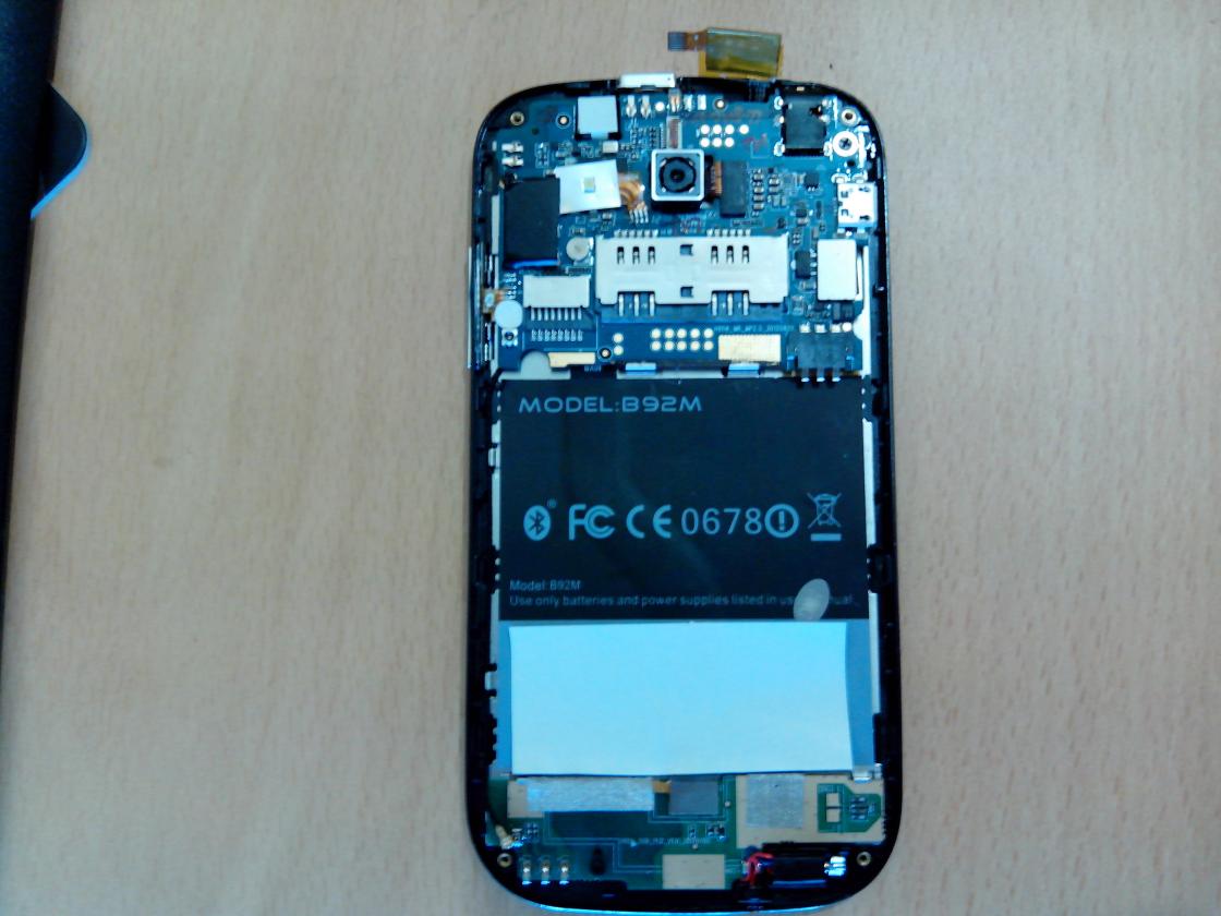

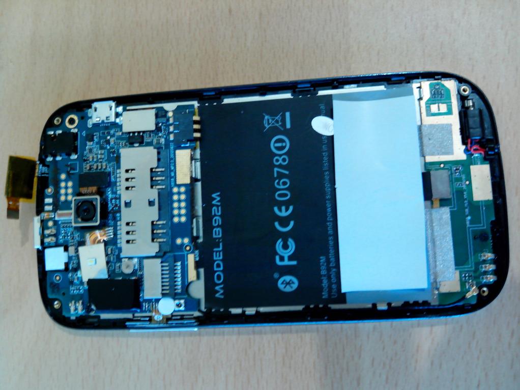

Hola Samarkanda. Te adjunto unas fotos por si te sirve de guia para completar mejor el tutorial. En ellas, el móvil ya no tiene la carcasa de plástico, por lo que estaríamos en el punto 4, que es donde se complica la cosa con las conexiones de la pantalla táctil y de LCD.
Gracias por todo.

Muchas gracias.
Luego edito un poco las fotos para poner qué es qué y las incluyo en el primer post.

Ya tenéis en el primer el hilo fotos gracias a @selagon.
