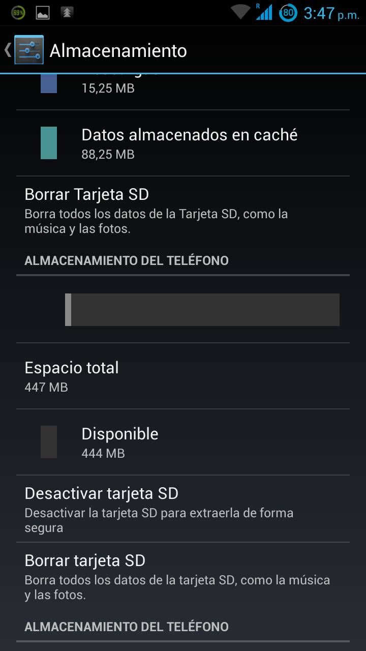

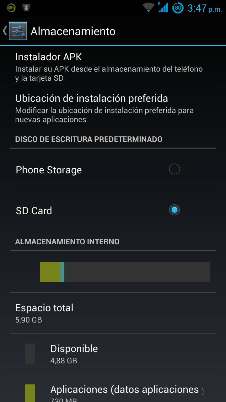

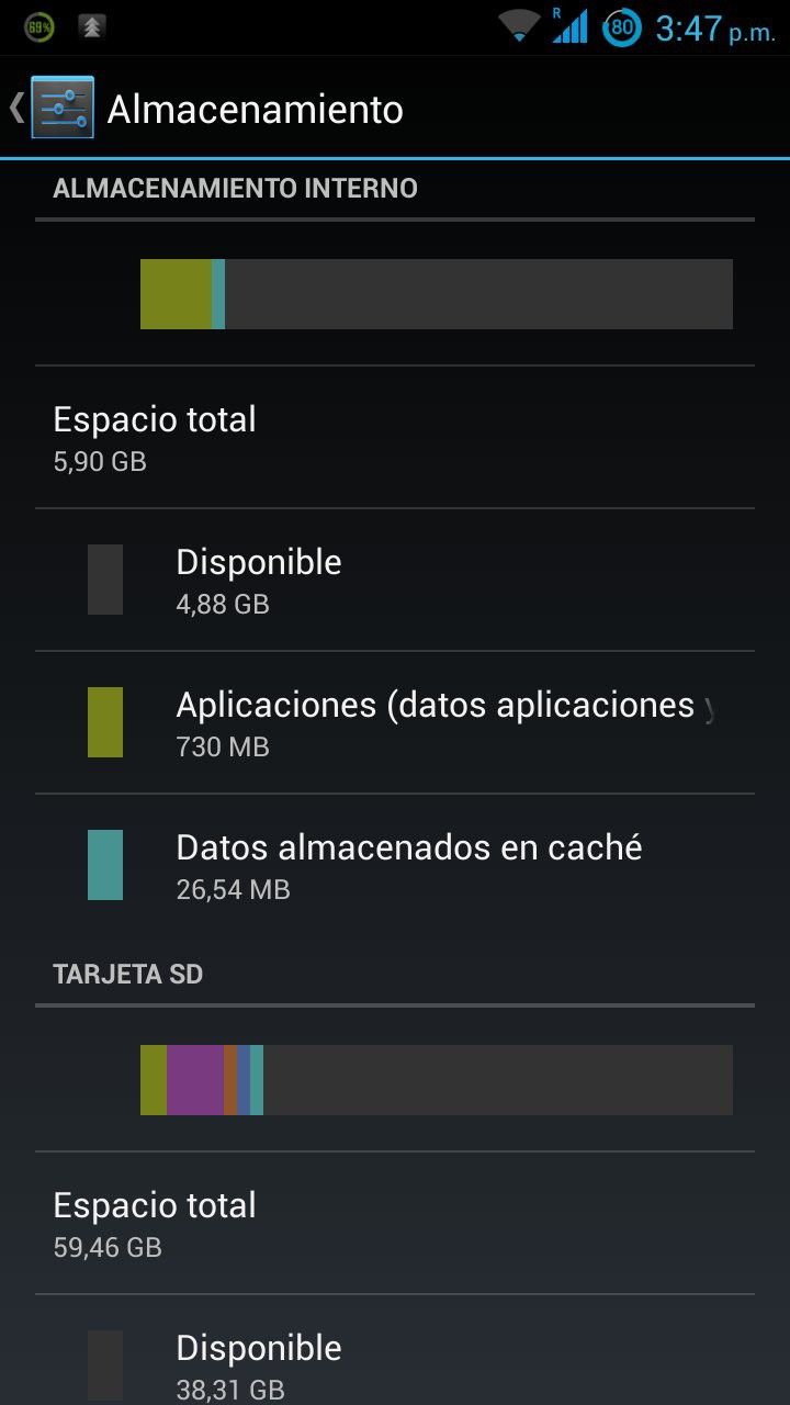

Re: Tutorial: Ampliar data (apps) a 2.74GB
Te pongo las capturas de como lo tengo configurado
Enviado desde mi ThL W8 usando Tapatalk 2
Lo tengo exactamente como tu, la diferencia es q como yo hice la ampliación de memoria interna tengo 2,74 gb done tu tienes 5,9 pero el resto lo tengo igual.
Si me voy a aplicaciones tan solo tengo dos categorías, almacenamiento interno y almacenamiento del teléfono, por lo que de la sd externa no hay ni rastro.
