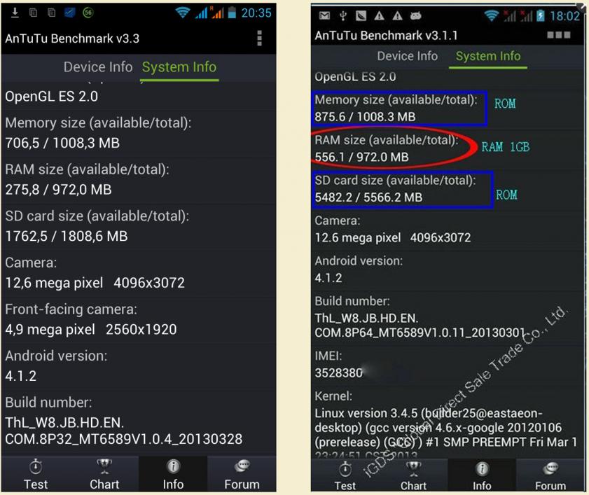

A mi me ha llegado el de 4 Gb. Adjunto una captura donde se ve la distribución de memoria del de 4 Gb. respecto al de 8 Gb. ¿Creeis que podría aplicarseuna mejor distribución entre memoria interna y SD interna?
