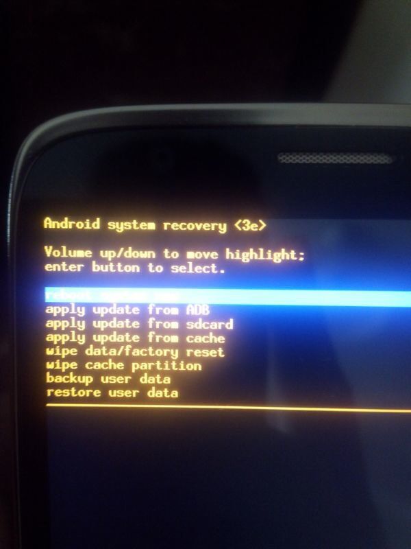

Sí, a mi en algún teléfono también se me ha visto peque. Hombre, lo suficiente para leerlo, pero peque peque en algunos@Tirizia, Gracias por el tuto, así da gusto. Yo he seguido los pasos al pie de la letra y me lo ha hecho perfecto, tengo un TCL S960 con micro MT6592, pero el Recovery se ve minúsculo, solo ocupa un esquina de la pantalla, ¿Esto es normal?
