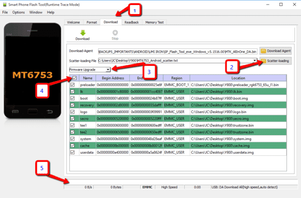

Ahora conecto el movil y te pongo una captura.
Sobre la captura:
  1. Es la pestaña a seleccionar para poder empezar, Download
  2. Desde aquí seleccionas y buscas el archivo scatter
  3. Selecciona la opción de FIRMWARE UPGRADE
  4. Fijate que estén marcadas todas las lineas
  5. Es la barra de proceso.
  6. Al final te saldrá una ventana dentro del programa, con un 0 y un simbolo de V, y te pitará. Con ello ya está terminada la subida de la rom y puedes quitar el movil.

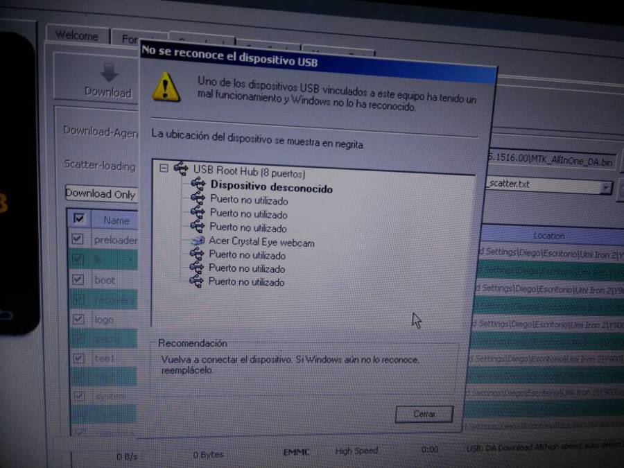

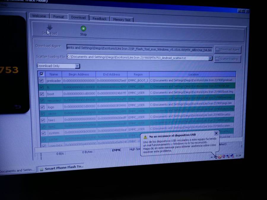

Malas noticias,he seguido tus pasos pero no consigo que funcione.Lo he instalado todo en un portátil con XP y cuando conecto el Umi a través del USB
me dice que no reconoce el dispositivo y no hace nada el Flashtools al conectar el Umi.
Lo raro es que he seguido los mismos pasos en otro portátil con Windows 7 y ocurre lo mismo.Me queda probarlo mañana en un pc con Windows 10
Tampoco reconoce ordenador al conectar el UMI encendido da el mismo mensaje de dispositivo USB desconocido ya sea con depuración USB conectada y desconectada.
@Bimbor, Esto es porque no has instalado bien los drivers. Debes de instalar los drivers Vcom o en su defecto los ADB (que son los drivers que se usan con el movil apagado).
Se puede hacer una instalacion manual. Supongo que sabes hacerlo. Pinchas en donde no te reconoce el driver, y le buscas la ruta donde tienes el driver, mediante la opcion de actualizar driver. Lo aconsejable primero seria borrar el viejo.

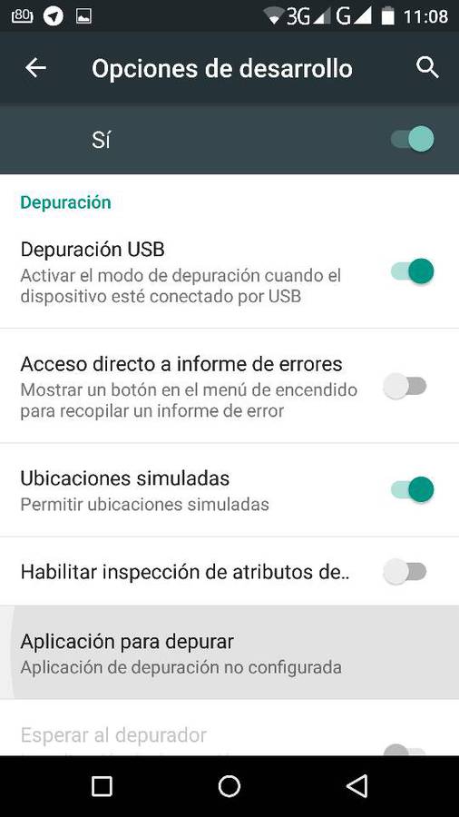

Tienes que activar la depuración USB, antes de instalar los drivers. Si no está activo no te ira
Para ello te vas ajustes, Acerca del teléfono , y le das varias veces seguidas a versión umi irán hasta que te diga que las opciones de desarrollo están activas.
Luego sales del menú y ya veras arriba del menú acerca del teléfono, opciones de desarrollo.
Debes marcar estas opciones:
