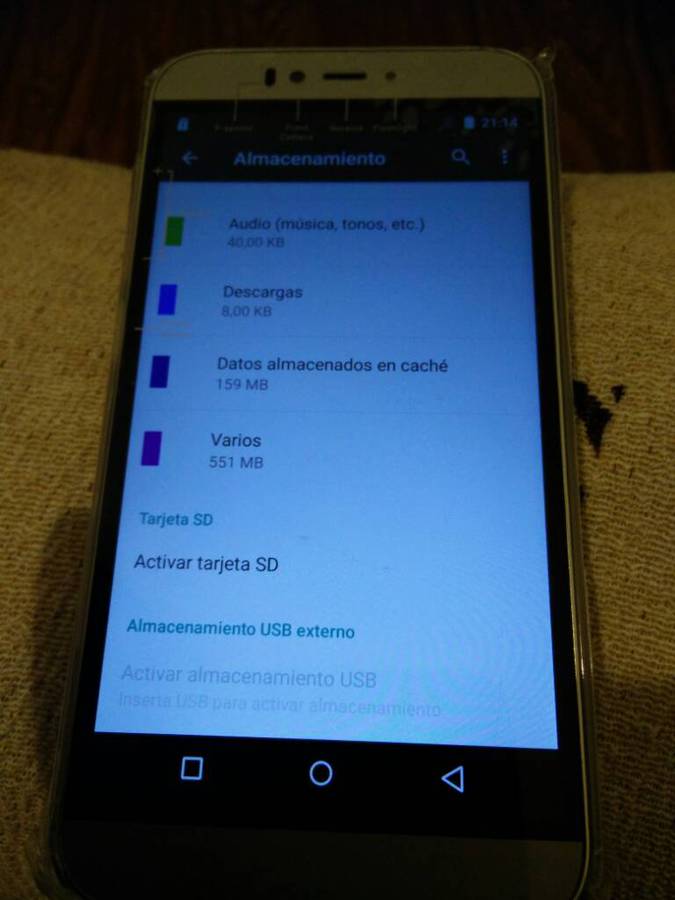

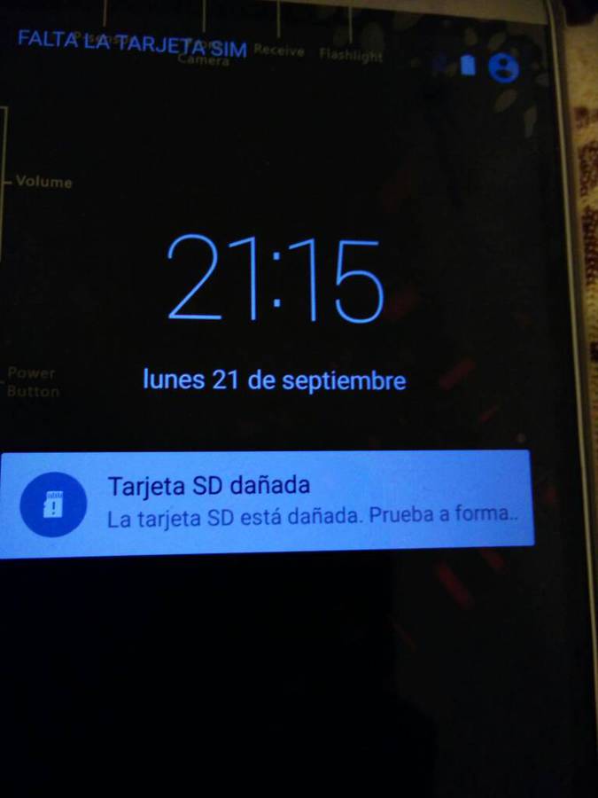

Gracias por las aclaraciones,ya he actualizado el Umi a la rom V1.6 por Rootjoy he metido la tarjeta micro SD pero sigue dando el fallo de lectura y da el mensaje de tarjeta SD dañada
En mi caso no ha servido la posible solución :(
Lo siento. Esperemos que con la v1.7 se solucione.
Enviado desde mi IRON mediante Tapatalk
¿Tu has probado a formatear la micro sd desde el menú ajustes, almacenamiento?
Porque lo que entiendo es que te detecta la micro sd, pero no reconoce el formato que lleva.
Desde ese menú no me deja formatear,sólo activar la micro SD
Y después de activarla dice la tarjeta SD esta dañada prueba a formatearla
La formateo y sigue igual
A ver si hay suerte con la V 1.7.
