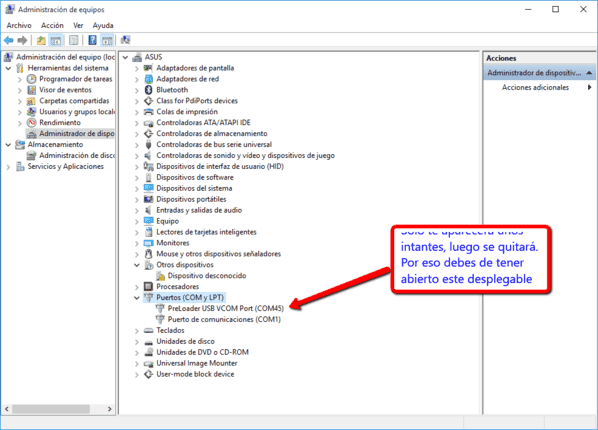

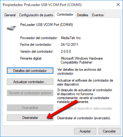

Cuando dices que desinstale todos los driverste refieres al dispositivo de reconocimiento del iron no? en el caso que no fuera eso donde tengo que ir?
Conecta el iron apagado, en administracion de dispositivos, lo abres y verás que te aparece una linea mas en puertos (com y lpt). Es un puerto com (te lo digo de memoria). Entonces te vas a esa linea y le das doble clic, luego te vas a la pestaña de driver y le das a desinstalar. En ambos casos debes hacerlo asi.
Con ello tendrás desinstalados los drivers. Luego , instala los drivers de lenovo o pdanet y , deberia de funcionar. Cuando te pida conectar el movil en medio de la instalacion(pdanet te lo pedirá seguro), lo conectas. Antes no.
