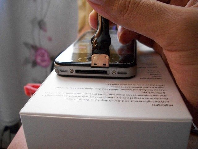

Meto unas fotos de un cable flash para el TOPS A1- Android 2.2. (este cable que envían no sirve, @jciral tuvo que usar 2 de ellos, hacerle una modificación, uniendo ambos para conseguir uno realmente efectivo)

Cable para el H2000/H3000: por confirmar si servirá para ambos modelos:
[Imagen Externa Rota]:imageshack [Imagen Externa Rota]:imageshack
Hola pauete donde conseguiste ese cable flash para el h2000 ya que yo tengo el h2000 y compre el cable flash a pandawill pero me enviaron uno que no es. :melt:
Anexo foto del cable que me llego, a simple vista se ve que no es el cable correcto
Tutorial manual de flasheo para android dual sim img685-imageshack-us_img685_9375_1020485-jpg.164913

@omerone, yo también los compré en Pandawill, tanto el del A5000 como el del H2000.
El del A5000 tiene una clavija parecida a Samsung.
El del H2000 es igual que los iPhones originales, dock connector. Creo que te han enviado uno para el A5000.
