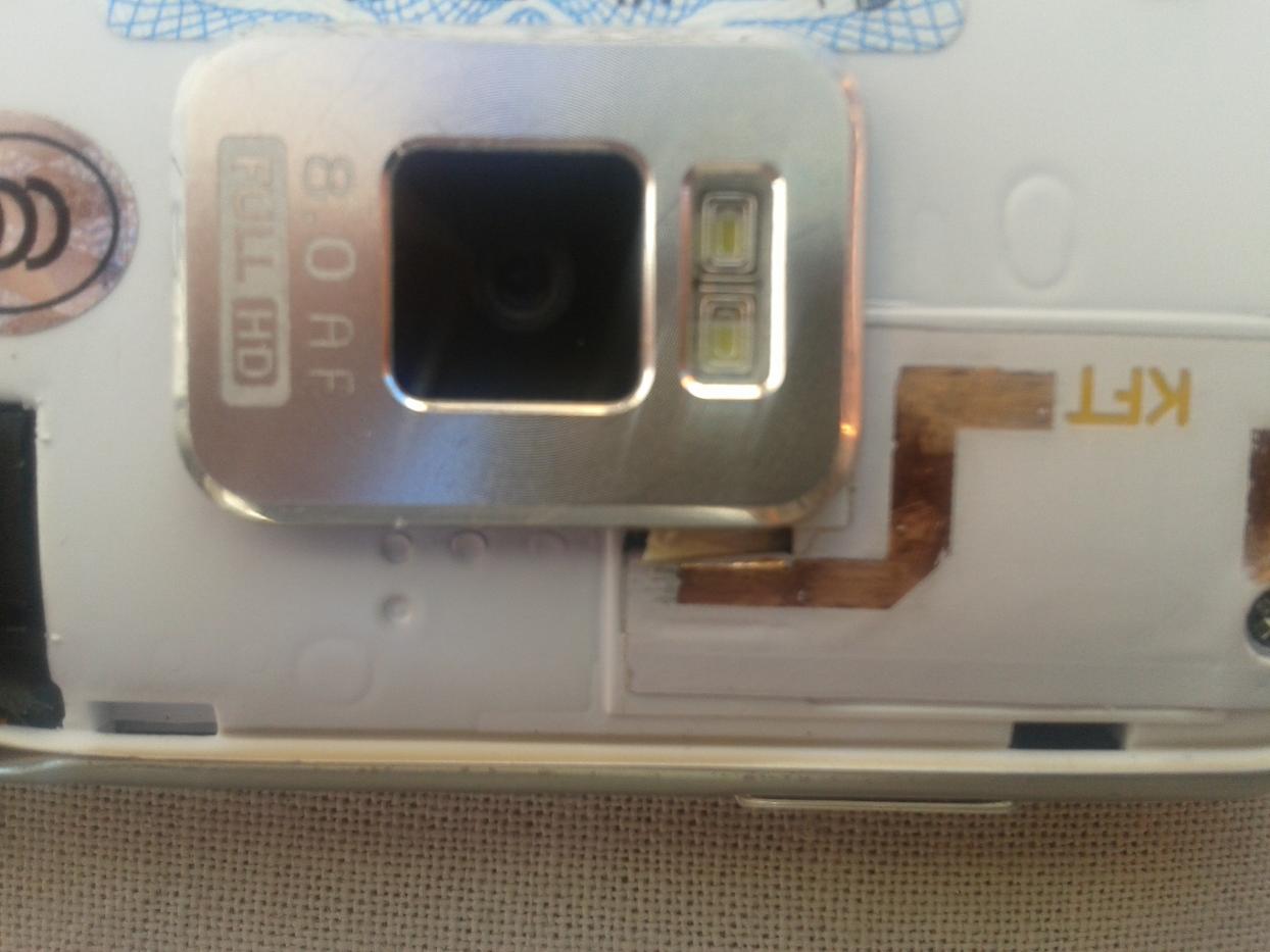

En vuestro video se puede ver con claridad que la unidad que estás modificando es un UMI X1 con LA NUEVA ANTENA KFT, tal y como se ve en esta foto.
Entonces, la nueva antena + correcta instalación (arco) asegura un correcto funcionamiento del GPS. CONGRATULATIONS, por fin buenas noticias!!!
Somos muchos los clientes de España que recibimos las primeras unidades de producción SIN la antena KFT, por lo que estoy/estamos deseando que nos enviéis la nueva antena KFT cuanto antes, para instalarla siguiendo cuidadosamente vuestras instrucciones.

No se si sera posible pero pregunto, si no se podía meter algún pedazo de cobre por las ranuras que tiene la antena y la carcasa, ya que he observado de que tienen un espacio donde quizas se pueda introducir algun tipo de conductor ya que se ven los contactos debajo. Yo tengo el telefono con antena KFT, me coge satelites pero la recepcion es pobre. Un saludo

yo he estado probando esta mañana el brico de @jgonzalez646 y antes de hacerlo tenia esta recepción
despues he estado con lamina de cobre puesta en varias posiciones,hilo en forma de abanico en varias posiciones y sin notar casi ninguna mejoria, quizás este haciendo algo mal.
de la única manera que he conseguido alguna mejora ha sido insertando un trozo de palillo a presión(vaya tela,pero posibles malos contactos) entre la camara y el circuito del gps:
despues la recepción ha mejorado bastante dando estos datos:
También decir que las carcasas de plastico se comen una barbaridad de señal de recepción,(parece que el movil contenga particulas nucleares y tenga que aislarlo de nosotros). Yo he dejado la parte de plastico que tapa la antena del gps como papel de fumar del UMI x1 y parece que ahora me situa enseguida.
todas las pruebas la he realizado al aire libre
un saludo y muchas gracias a todos

Cáspita !!!! @azkaan estupéndo trabajo.
Pues en tu caso parece blanco y en botella el tema de los contactos.
Si te animas a desmontar y recolocar los contactos, nos avisas por fa.
