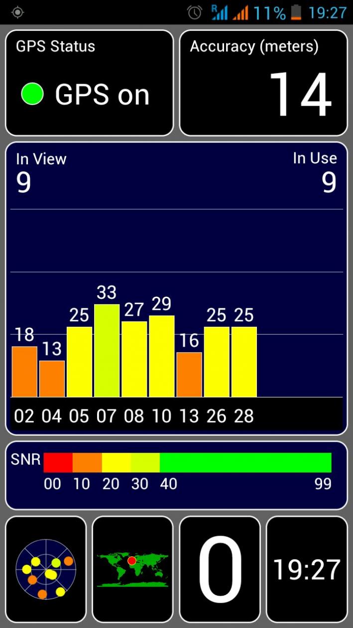

yo he estado probando esta mañana el brico de @jgonzalez646 y antes de hacerlo tenia esta recepción
despues he estado con lamina de cobre puesta en varias posiciones,hilo en forma de abanico en varias posiciones y sin notar casi ninguna mejoria, quizás este haciendo algo mal.
de la única manera que he conseguido alguna mejora ha sido insertando un trozo de palillo a presión(vaya tela,pero posibles malos contactos) entre la camara y el circuito del gps:
despues la recepción ha mejorado bastante dando estos datos:
