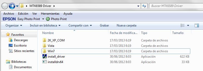

Me e apañado un Zp950+ y como es el mismo,pues venga me pongo con todo lo tuyo...pero no hay manera de hacer el primer paso,instalar los drivers...los tuyos me salen incompletos y buscando encontre los apropiados:
despues de la instalacion no hay manera de que me detecte el mobil...ademas raro por que me sale en administrador como Zp900:
En el telefono tengo la depuracion puesta que es la unica manera de que me detecte algo,tengo que ponerlo en algun otro modo?
Uso Window 7 Ultimate 64

Pero es que los que salen alli son los MTK6575 / MTK6577 , no encuentro los de
MTK6589 :frown:
Son los mismos, yo de hecho no he tenido ni que instalarlos de nuevo, ya los tenía del ZP900S.

Buenoooo por fin conseguido!! al final con los drivers e tenido que instalarlos con el PdaNet+
http://pdanet.co/a/
Y me los a pillado a la primera,en ningun sitio ponia el nombre del terminal,pero me ha ido bien ya que todo lo demas ya lo e podido instalar. Le e instalado el Recovery TWRP H9610 y que curioso como se ve ahora tactil jejeje,lo e roteado sin problema y puesto la reduccion de botones moderados,ahora probrare unos dias a ver que tal,ahora me falta subir el volumen en modo ingeniero que no se como hacerlo.
