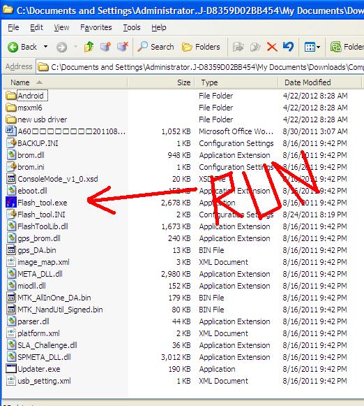

11. ejecutar "Flash_tool.exe" en la carpeta de los archivos descomprimidos

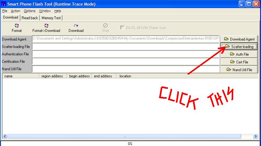

12. haga clic en el botón de la carpeta amarilla de la derecha que dice "Scatter-loading"

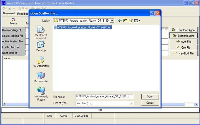

13. busque el archivo MT6573_Android_scatter_Alcatel_OT_918D.txt selecciónelo y haga clic en Abrir

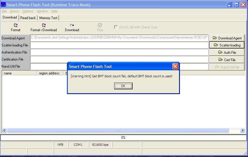

14. Si te da un error [WARNING HINT] proceder, hacer clic en OK

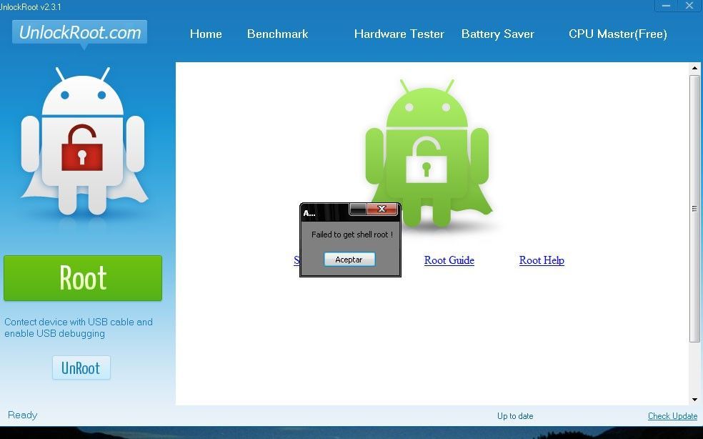

Pues no soy capaz de hacerme root.
He intentado todos los métodos y no hay manera, si no da un error da otro.
Alguien me puede asesorar en alguno de ellos para encontrar q es lo q hago mal¿?
Decirme con cual m podeis echar una mano y os digo lo q hago paso a paso y lo q me pasa.
Luego te comento desde el pc?
Usa método 1 o 2, sino el 3.
A ver si no instalas bien el diversos del móvil. Cuentas los pasos y que te sale.
Dime la versión si es 2.3.5 o 2.3.6.
Enviado desde mi ALCATEL ONE TOUCH 918D usando Tapatalk

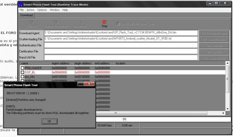

Re: TUTORIAL ROOT ALCATEL OT-918 D (Android 2.3.5)
Esto me sale con el metodo 3
Hola, a ti te detecta bien el movil el pc? que sistema operativo tienes?
En esta captura yo no veo que opciones tienes marcadas, pon la ventana del error en otro lado y dime exactamente que haces, desde que arrancas el flashtool hasta que te sale el error.
El flashtool te fija el puerto com o no te lo fija (o sea, te asigna un puerto com, por ejemplo com7)?
Me tienes que decir que tipo de version tienes, esto se vee en ajustes >acerca del telefono >dentro al final de la ventana te pone la version si es 2..3.5 o 2.3.6.
Has probado por el método 1?
Dame info sino yo no te puedo echar un cable. Si haces capturas mejor que mejor.
Por el error que veo que te aparece de flashtool , creo que tienes una 2.3.6. Corroboralo y dime a ver, porque si tienes esta versión esta dificil el asunto, aunque veremos que podemos hacer.
Premio para el caballero. Tengo la version de firmware 2.3.6; banda base 6573

No te va a funcionar. No hay modo de momento de rootear 2.3.6. Por eso , todos los problemas que tienes.
Voy a contactar por privado contigo.
