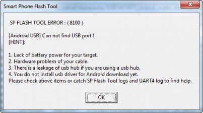

Al aplicar flashtool me sale el siguiente error:
Me imagino que es porque no está bien actualizado el driver y usa otro para el teléfono, pero ya he intentado desinstalarlo sin ningún éxito. ¿Alguna sugerencia?

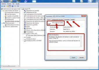

Una cosa es el driver que necesitas para que el alcatel manager, los programas de root o cualquier programa que use el movil estando encendido, sea detectado por el pc. Que es el driver PDAnet o el que te instala el alcatel manager. Y otra cosa es el driver PL2303 que se instala para que el telefono sea reconocido estando apagado por el pc. Mira estas capturas: driver_flash.jpg
Reinicia el pc, apaga el telefono, cuando el pc esté reinciado, entra en administrados de dispositivos y entonces conecta el cable usb al pc y al telefono. Te sonará un pitido en los altavoces del pec y te aparecerá durante unos 2 o 3 seg un puerto COM, pincha inmediatamente en él y hazme una captura como la priemra que tengo yo puesta. Luego otra captura como la segunda foto.
Si no te sale igual que a mi, no tienes instalado correctamente el driver y no vas a poder flashear y meterle el system.img rooteado.

Hola @breakk,
el problema es que instalaba el driver con el móvil encendido. He seguido tus pasos, y al hacer doble clic sobre el puerto com, le he dicho que actualice los driver con los del tutorial. Ya me aparece el driver igual que a ti en las dos capturas de pantalla. El problema ahora es que aparece el com nuevo en el administrador de dispositivos y al momento sale en la pantalla del movil que empieza a cargar la batería y entonces desaparece el com de nuevo.
¿Cómo puedo hacer para que no desaparezca el puerto com del adiministrador de dispositivos? ¿Tengo que cargar la batería por completo o desactivar alguna opción en los menús?
Muchas gracias y perdona por las molestias.
Un saludo.
Ese el driver, pero como cuento más arriba aparece el puerto com, después se pone el móvil a cargar la batería y después desaparece.

Es asi, aparece el com y luego se quita. Ahora sigue el tutorial con el metodo 3,mirate bien los videos y hazlo , que ya casi lo tienes.
