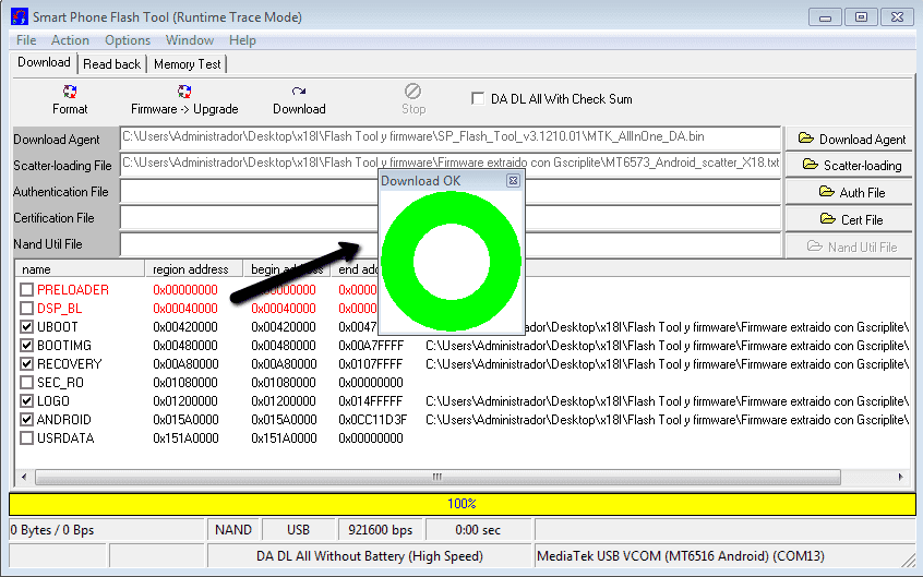

Otra cosa es @HomeroMx: cuando conectes el móvil al puerto USB ves arriba a Options y mira el puerto COM asignado.
Clicka download y desconectas el USB.
Debería empezar una cuenta atrás, conéctalo de nuevo cuando queden 4 segundos para el fin.

@HomeroMx, pre-loader y ADB me suena que son para los MTK6575.
Más bien debería aparecer "Mediatek USB Vcom"
Diría que en los enlaces del primer post estarán contenidos, incluso dentro del mismo Flash Tool
Sí, así es.... lo curioso es que cuando intento instalar esos el windows manda un aviso de que "la carpeta no contiene ningun driver compatible" y ni a la fuerza me los instala... no me pregunta siquiera si quiero instalarlos aunque no estén firmados... es como si fueran para otro telefono.... y en mi x18i atrás de la bateria tiene una pegatina que dice que es un MTK6573... por eso traté con los drivers del 16 y del 73...

El vuestro es un MTK6573. Dudo que con los drivers ADB podáis flashear.
Bajaros todos los drivers de aquí : http://www.mediafire.com/?junwmne0h53wke9
O de aquí: http://www.mediafire.com/?na1ycijdedhe4yj
Son los mismos en realidad, pero en el 2º enlace hay FlashTools y otras herramientas.
Elegid vuestro procesador, y probad con uno u otro.
Los ADB no funcionan. Y si sale un triangulito amarillo en el icono del dispositivo, tampoco.
Han de aparecer otros nombres "Mediatek" "Vcom" "Modified by MobileUncle"... algo así. Y sin triangulito amarillo de error, osea correctamente instalados.
