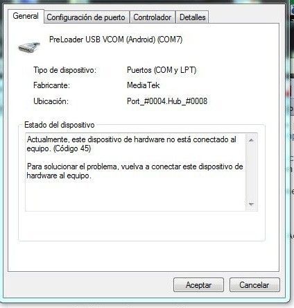

Saludos de nuevo compañeros:
Bueno, me puse otra vez al lio, despues de fallar los drivers en un Vista 32, empece de nuevo con mis pcs de casa con windos 7 64 !! quite todo de un pc, consegui con los ultimos drivers que pusiste que reconozca por fin !! PreLoader USB VCOM... pero el reconocerlo le dura unicamente 3 o 4 segundos, despues desaparece de la lista de dispositivos !! (hice una captura de lo que me sale al darle a propiedades), el tema es que intento Flashearlo con todas las indicaciones que dais pero como el equipo "lo pierde de vista" no puedo marcar el puerto COM7.
Mi telefono es un x19i y tambien tiene el andorid 4.0.1 como el compañero, pero las versiones de sistema kernel, etc difieren un poco de los vuestros, ¿puede ser que sea demasiado nuevo y aun no haya drivers para ese terminal?
A ver si consigo ya algo porque el terminal tiene una pinta estupenda !! pero necesito poder meterle mas caña !!
Gracias de antemano.

Re: Tutorial Root y Recovery en Star X18i y Star X19i
Lo drivers deberían ser los mismos o quizá los ADB.. no se, pero en ppio los mismos Preloader para MTK6573.
Otras versiones de Android, 4.0 se hacen de otra manera, con los pros que he posteado antes.
Quizás haya algo en el foro ruso o MobileUncle para el X18 versión 4.0.
