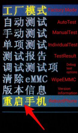

Si crees que hay una forma de hacerlo automatico lo que tu veas,pero vamos que para brikearlo yo mejor que lo haga algiuien experto que al menos tenga opcion de reparar, a todo esto mi error fue que el exe del controlador 6753 de flash tools no se instalo bien,aun asi yo segui con los pasos del tutorial y la room se subio al 100% en cuestion de unos 10 segundos cosa que ya me extraño bastante....despues ya conoces el resto de la historia,dejo que se instale la actualizacion y tras media hora con la pantalla con el logo de umi ya pienso que la he liado. jajajajjajajajaj Saludos y gracias a todos por las ayudas y la preocupacion.
@megas creo que estás en el FACTORY MODE...
Si es así, con botón "VOL-DOWN" baja hasta la última opción y seleccionala con "POWER"

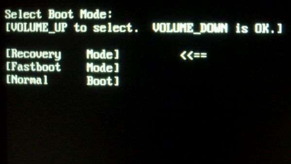

Para llegar al RECOVERY, has de hacerlo desde el BootMode:
Con el Iron apagado, mantener pulsadas las teclas de "VOL-UP" y "POWER". Tras unos 5 segundos nos muestra el menú del BootMode.
Para entrar en recovery, ir a la primera opción moviéndote con " VOL-UP" y seleccionandola con "VOL-DOWN.
