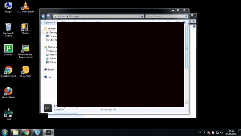

He cambiado el disco duro al portatil y he instalado W7 Ultimate. Pues nada, que no hay manera de instalar rootjoy. Me sale un cuadrado negro y de ahí no pasa. He ejecutado como administrador, reiniciado, de todo. Y nada. A alguien le ha pasado? Alguna idea?
EDITO: Actualizado a W10 y solucionado

Asegúrate de tener instalado Microsoft .NET Framework y Microsoft DirectX las últimas versiones, a mi me pasó algo similar y se soluciono instalandolo de nuevo
@valdee,Yo creo que será exactamente lo que comentas @Cabra.
Enviado desde mi IRON mediante Tapatalk
Gracias, no tenía instalado. Net framework así que seguro que era eso. De todas formas instale w10 y se me solucionó el problema
