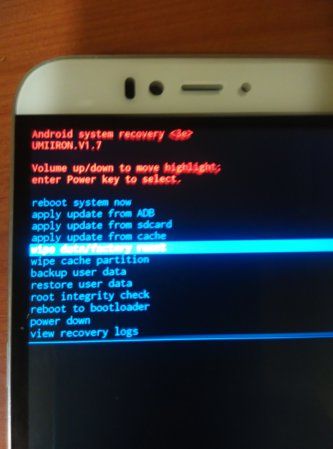

eso es lo que hay osea el original creo.he vuelto a mi redmi note y tal pero no me gustaria quedarme con un ladrillo pero si asi fuese ya he aprendido una valiosa leccion jajaja.
Es el recovery original.
Tienes que pulsar en donde tienes justamente la línea : wipe data, factory reset.
Después de esto, reinicia y te arrancará porque veo que se te ha instalado la v1.7.

Ok y gracias @Breakk , lo q enseña el compañero edu es arrancando el iron y a la vez el boton de bajar volumen, no? Lo probe hace unos dias por curiosidad y todo lo que me sale esta en chino

Si, con vol- y power. Asi se entra en recovery.
Si te sale en chino es que o bien no entras bien y te aparece el menú d factory, o bien ese recovery está en chino.
