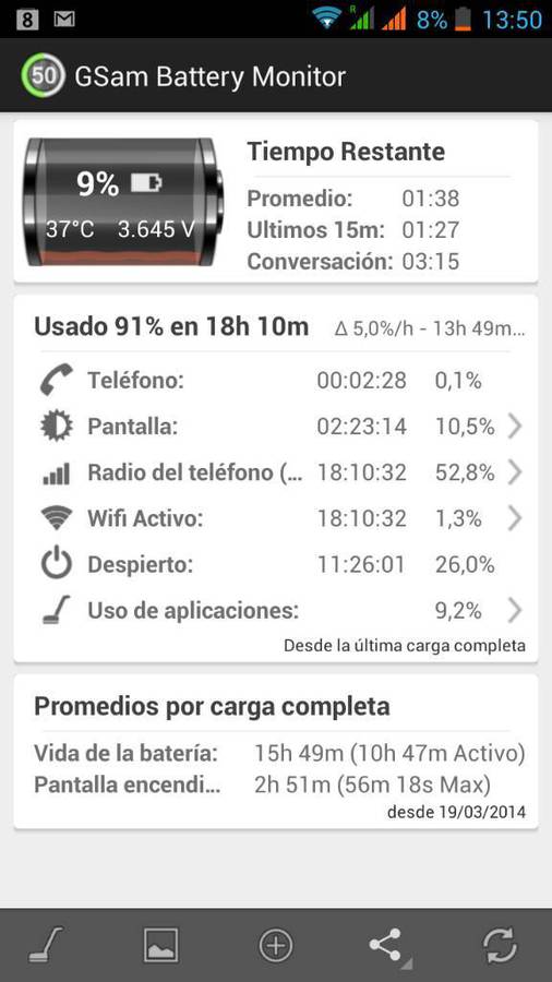

Aprovecho para subir los consumos de ayer con la nueva rom
en cuanto a la rom la numeración es diferente ... y ya van ... unas cuantas, yo instalé antesdeayer la que subió miljenko a needrom que es la stock pero con root y cwm flasheable por flashtools y con la radio de zopo que dice él que es más eficiente ... la base acaba en 0212 y me rinde más la batería que la que traía mi móvil que tampoco es la tuya, sino la 0222, en teoría 4 días más moderna que la tuya y me gastaba una barbaridad
te recomiendo que no la cambies si sigues con esos consumos de batería, haz un seguimiento y si vemos que te rinde mejor podrías compartir una copia ... si no sabes cómo hacerlo te lo explicaría con detalle, pero cuando veamos si merece la pena
