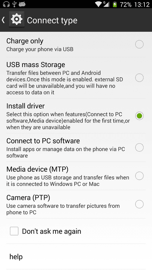

      Conectamos el telefono al ordenador por usb,vamos a settings o ajustes,connect type o tipo de conexion,marcamos la opcion install drivers o instalar drivers,esto instalara los drivers ADB en nuestro pc. s28.postimg.org_90lgux5jh_usb.

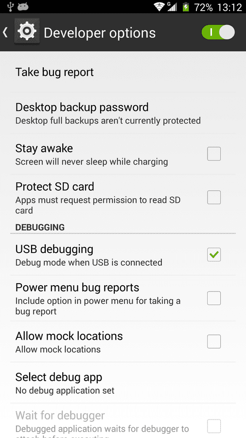

      Sin desconectar el telefono del pc,vamos a settings o ajustes,developer options o opciones de desarrollador,y marcamos USB debugging o depuracion USB. s28.postimg.org_y7wcv68nh_debug.

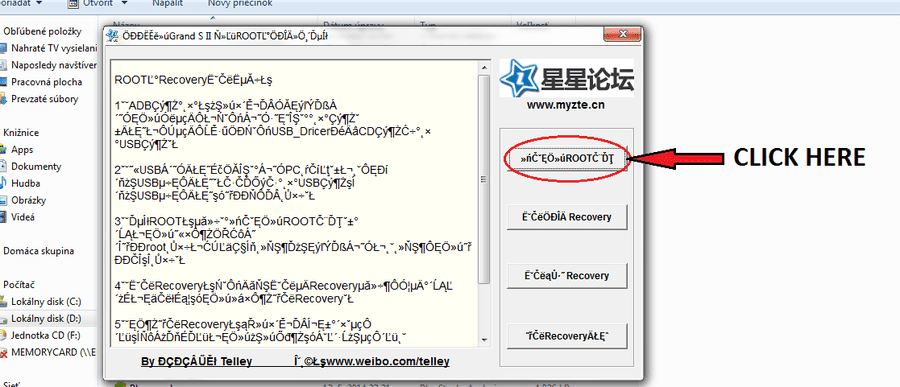

      Marcamos la primera opcion en el Root Tool: s28.postimg.org_gl0lqxjrh_ROOT.

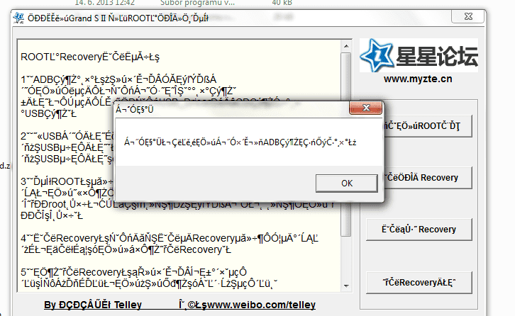

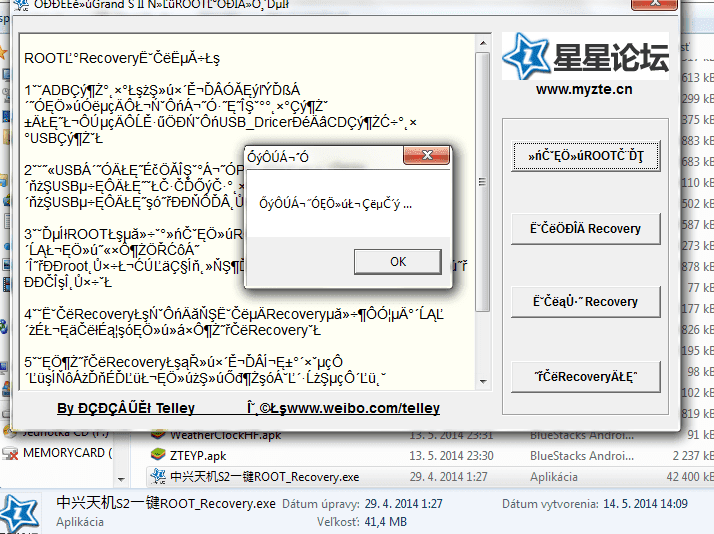

      Nos saldra una pequeña ventana como en la siguiente foto,no tocamos nada,esperamos a que desaparezca sola:
      s28.postimg.org_calxvceod_massage1.

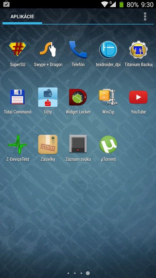

      Ahora el telefono deberia de reiniciarse solo,cuando termine de reiniciarse deberiamos de tener la app supersu instalada:
      s28.postimg.org_ux7zvaiq5_supersu.
