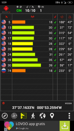

La rom muy fluida en mi segundo día con ella. Yo desde el principio nunca tuve problemas de sonido no de llamadas, solo que me tardaba en coger el 3g y lo soluciones desactivando unas cuantas bandas en el modo ingeniero, por lo demás muy muy bien. Gracias @Nivu sólo tengo una pega y es el gps:
Pero vamos es normal a que @antonioantuan los tiene todos encima suya. Jejeje. Es broma con 10satelites y que me posicione en 1metro esta bastante bien. Otra cosa yo no he notado sobrecalentamiento en estos dos días.
Qual és el nombre desta APP?
Tambien quieto testar
Haz una cosa ....
Sólo por probar.....
Igual es una tontería y no te funciona.....
Pero, venga.... ¡¡¡¡¡¡¡Probamos truco!!!!!!
Sé que tienes instalado el gps test free..... ¡Perfecto!
Instala también desde el Play Store el GPS Status.
Una vez lo tengas instalados los dos ,
Vete a la calle.
Enciende el gps : Ajustes/ubicación...... Y en modo, pones solo en dispositivo
Desconecta wifi y datos del smatphone.
Inicia el gps status, dale al botón retroiluminado de la izquierda (el de las rayitas)y te aparece arriba a la derecha de la aplicación , en la barra "Estado": una llave.
Dale a lallave y pulsa "Administrar el estado del a-gps".
Como no hay posibilidad de datos móviles ni wifi , no te saldrá la opción Descargar (mejor para probar esto)..... ¡Pulsa "Restablecer".
Espera..... Esta vez tardará más..... espera ...... tardará......
Cuando haga el fix ( te salgan señales de satelite en verde) espera unos minutos más..........
Ahora conecta el gps test free......
¡¿Mejor?!
Funciona..... A mi también me vigilan los chinos ahora.... Jeje
Gracias @antonioantuan
