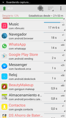

Con la app walelock detector puedes ver si alguna aplicacion te drena la bateria.
bajada, que tengo que mirar? aqui soy un completo inculto
Una vez instalada la aplicación, reinicia el telefono tras darle los permisos si los pide(No recuerdo si pedía de superuser) de las tres opciones superiores, la primera de la izquierda te da opcion a saber consumo de CPU de pantalla y de lanzadores , yo miro de CPU, te indica lo que consume cada aplicación y durante cuanto tiempo.Pulsando sobre cada una de ellas te dá mas datos.

@cordoba091 instalaste la app que te dijo @juan pedrosa ? Cuando sepas que aplicación es con el greenify la pones a hinbernar.

Si
mira, adjunto captura
@juan pedrosa @Musher
