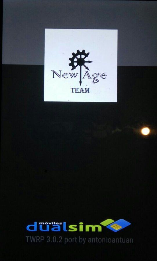

RECOVERY TWRP 3.0.2 para Jiayu S3 portado por antonioantuan (NAT)
Al igual que el TWRP 3.0.1 portado por @franjhv desde el trabajo de Jemini para el Meizu m2....
Me toca ahora a mí portar este TWRP 3.0.2 del mismo autor

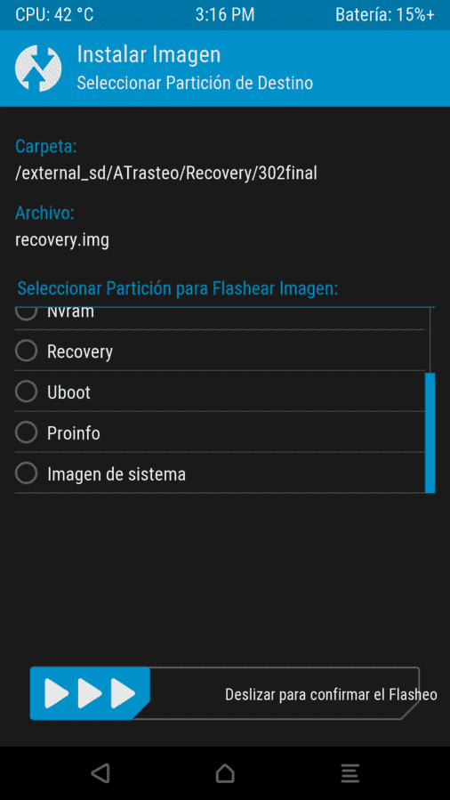

Métodos de instalación:
- Con TWRP a partir de 2.8.7.0: seleccionais instalar y pinchais en imagen, seleccionais el archivo .img que os habrieis descargado y copiado en el movil y le dais a instalar. SIN WIPES por favor.
- Con Flashify: Abris la app y vais a Recovery image>Choose a file>navegais hasta el archivo .img que os habrieis descargado y copiado en el movil>Forma normal>Reiniciar. Arrancará en recovery y comprobareis si esta instalado.

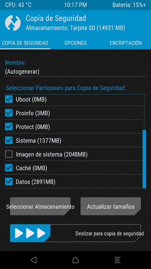

La carpeta en la que guarda y en la que busca las copias de seguridad se llama h560, por lo que las copias de seguridad anteriores es la misma de las versiones anteriores.
