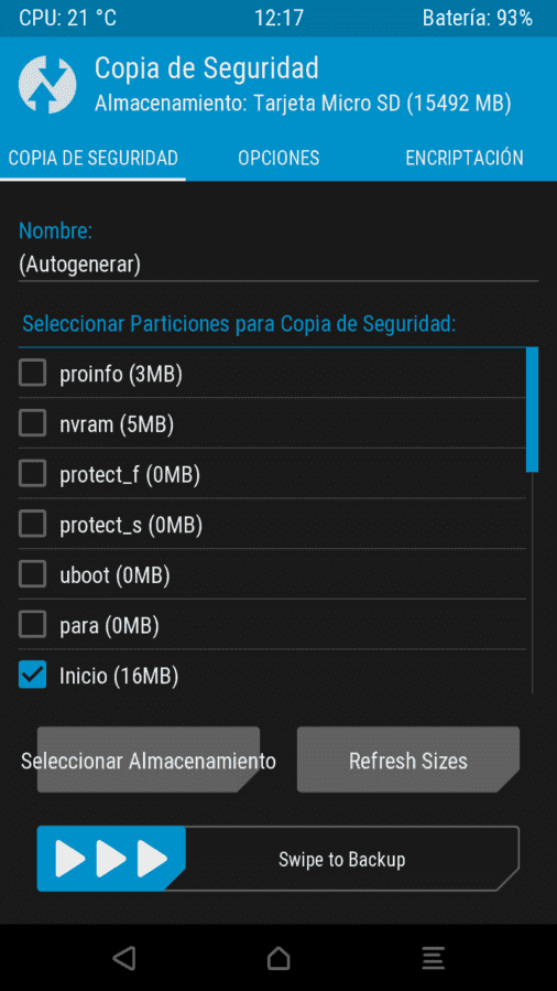

El compañero Jemmini del foro ruso 4pda ha adaptado el último recovery del TeamWinRecoveryProyect a nuestro Meizu M2 mini.
Como vereis, el diseño es diferente, no es como los últimos recoverys twrp 2.8. al no llevar el tema Material Design, pero en cambio le han añadido unas cuantas utilidades que todavia estoy probando, como por ejemplo, nos permite instalar imagenes, es decir boot.img, system.img y demas.
Para que es bueno eso?, pues si eres como yo que no dejas el movil en paz y te gusta estar metiendole mano todo el dia, con esta funcion puedes probar roms sin necesidad de estar convirtiendo .img en .dat.
Como veis esta traducido casi todo pero quedan cosillas que salen en ingles.
