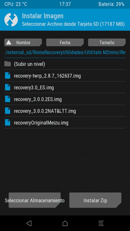

Métodos de instalación:
- Con TWRP 2.8.7.0: seleccionais instalar y pinchais en imagen, seleccionais el archivo recovery_3.0.0.2NAT<T.img que os habrieis descargado y copiado en el movil y le dais a instalar.
- Con TWRP 3.0 Multilanguage: seleccionais instalar y pinchais en imagen, seleccionais el archivo recovery_3.0.0.2NAT<T.img que os habrieis descargado y copiado en el movil y le dais a instalar. Este es el método que yo he seguido.
- Con Flashify: Abris la app y vais a Recovery image>Choose a file>navegais hasta el archivo recovery_3.0.0.2NAT<T.img que os habrieis descargado y copiado en el movil>Forma normal>Reiniciar. Arrancará en recovery y comprobareis si esta instalado.

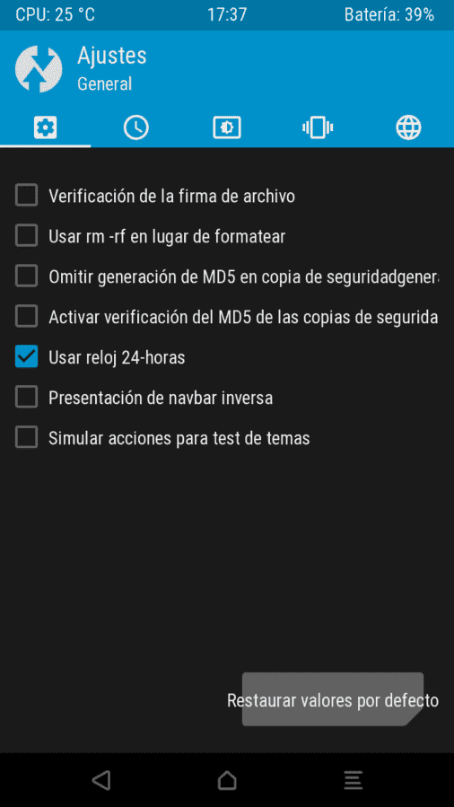

Cambiar idioma:
Entrais en Ajustes y en la parte superior derecha hay una bola del mundo, pinchais y os sale una lista de idiomas y seleccionais el que quereis.
