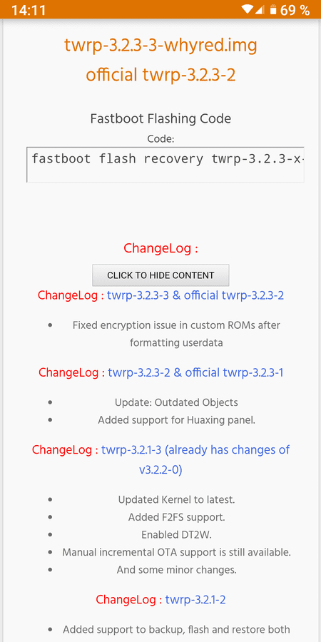

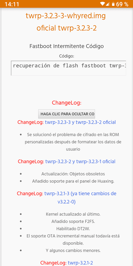

¿Que novedades trae?
Según dicen , con esa versión no hace falta parche de encriptado para ir de AOSP a MIUI ¿Es cierto?
Estoy buscando el changelog pero no encuentro nada
Al pasar de Aosp a Miui el propio flasheo encripta los datos.
Yo ya hace tiempo que no vuelvo a Miui.... Y cuando lo he intentado tengo un fallo al logearme en mi cuenta google.
El changelog es éste:

Pues yo me muevo como pez en el agua cambiando de aosp a miui, ahora estoy en la última global de miui y venía de Aosp y no he tenido ningún problema....
Sí y yo , pero me habían dicho que con la "-3" no hacía falta incluir dicho parche.
Pues yo cero problemas yendo de una a otra puedes ver los vídeos que no paro de cambiar de una a otra xD
Por lo que veo en la captura seguimos igual entonces

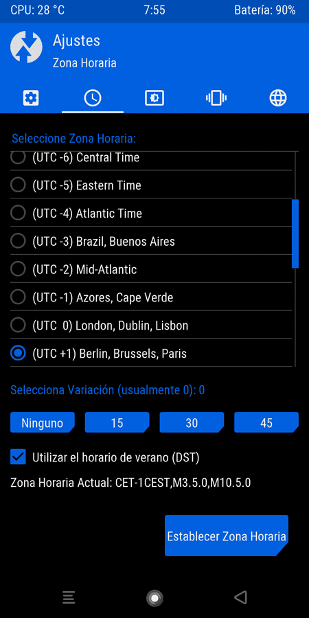

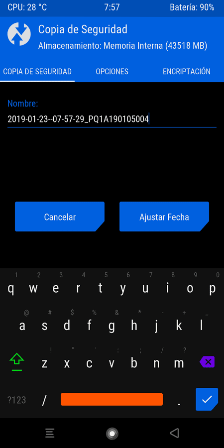

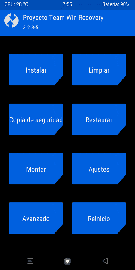

Nueva actualización de la versión casi oficial
CUSTOM TWRP-3.2.3-5 UPDATE PARA WHYRED [ 23.01.19 ]
Por Ankit Gourav
Changelog:
-Fixed incorrect date/time on some devices
-Fixed F2FS formatting of internal storage
Thanks to parAmbikA for reporting and testing date/time bug.
why this build & why it's important ?
- After analyzing the F2FS issue occurred in previous build I found that we cannot implement both formatting of internal storage through F2FS and ext4 without breaking ext4-FS encryption in LOS based ROMs in official twrp so to fix that I've created this build on which you can relie for both the conditions.
