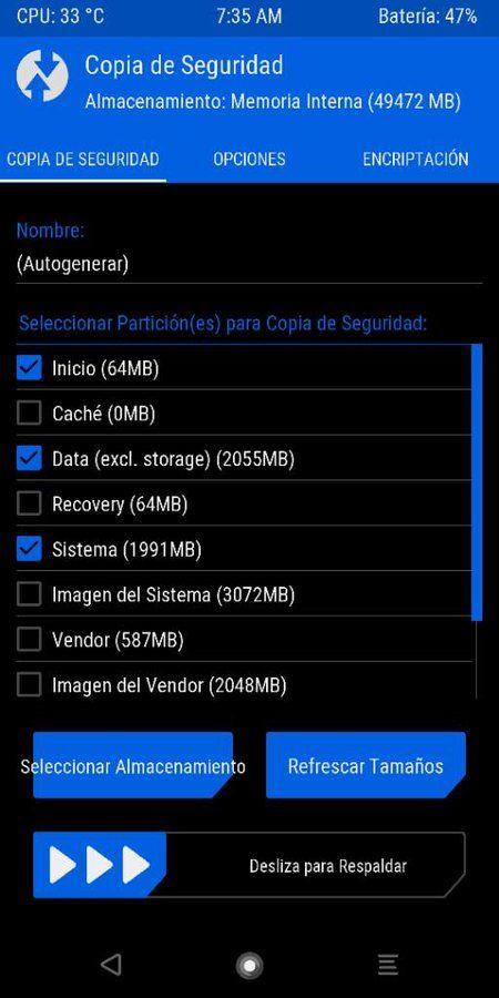

Te cuento, renombre el archivo con un nombre más corto, hice los wipes, dalvik, caché, data y sistem. Restauré y se cargó el bootanimation de la ROM pero luego estuvo como 10 minutos y no avanzaba
Es raro. Haces wipes antes de restaurar el backup?
Prueba a poner un nombre sencillo al backup. Por ejemplo backup1
Si ninguna de las dos cosas da resultado prueba quitar que genere digest
¿Haces backup de vendor?
O tus backup no lo llevan????
Y.... ¿Últimamente probaste miui?
Perdona
No recuerdo...
¿Qué es lo que viene marcado por defecto?
Eso
Yo siempre hago todos los wipes antes de recuperar backup, no solo los que tú haces. Incluyendo format data y reinicio en recovery. Es decir restauración limpia
Y por otro lado al hacer el backup siempre incluyo la partición vendor y la recupero
Lo que a veces no incluyo es el recovery, modem y otras, Tampoco incluyo las imágenes de vendor o system y desde luego jamas lo recupero, si se recuperaba si que no arrancaba.
Puedes perfectamente ponerlas todas, menos las imágenes y recuperarlas todas menos las imágenes
Probaré tu sistema a ver qué pasa, haré como tú dices y ya te contaré si funciona,
Yo hago exactamente igual.....
Hago backup de todo salvo imagenes de vendor y sistem....
Antes de restaurar hago los wipes(factory, avanzado de todo menos usb y externa) y format data.... Después reinicio en twrp...
Vuelvo a hacer wipes(factory, avanzado de tido menos usb y externa) y despues restauro
He vuelto hacer la copia como dices, cuando tenga que restaurar seguiré vuestro método y ya os cuento
