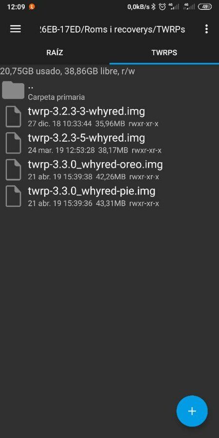

Estos son los recovery que llevo en mi SD y en ninguno se menciona autoría. Y no recuerdo haber cambiado manualmente el nombre. Diría que todos son oficiales de TWRP
