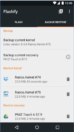

  • Yo siempre recomiendo hacer una copia de seguridad del recovery original, por si queremos volver a dejar, el terminal, como estaba. Para ello, tan solo tenemos que abrir el Flashify, irnos a la pestalña de "backup/restore" y seleccionar "backup current recovery" (seguimos los pasos que nos indica).
Si estas conectado a la red, te permite almacenar la copia en la nube.
