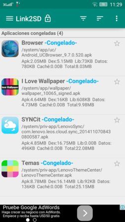

En realidad ya no me sale publicidad, pero no es por la ROM que instale, ya que después de instalarla igual me salia publicidad, sino que he CONGELADO aplicaciones que vienen por defecto en el equipo y que al parecer son las culpables de esos molestos anuncios (yo ocupo Liks2SD para hacerlo, se descarga de la Play Store). De todas formas dejo el Links de la ROM de fabrica o de stock como se le conoce ya sea para que corrijan algún error como lo que me sucedió a mi.. También dejo un links de un video de REFERENCIA (ojo solo referencia debido a que el flashtools tiene que ser en lo posible el mas actualizado) de como instalar Roms.

El problema que tengo yo es que después de congelar aplicaciones chinas la publicidad desaparece PERO casi siempre que entro al navegador me descarga automáticamente aplicaciones.

Yo congele éstas y ya no me sale publicidad en el escritorio....solo quedan esos anuncios pequeños dentro de las app...
