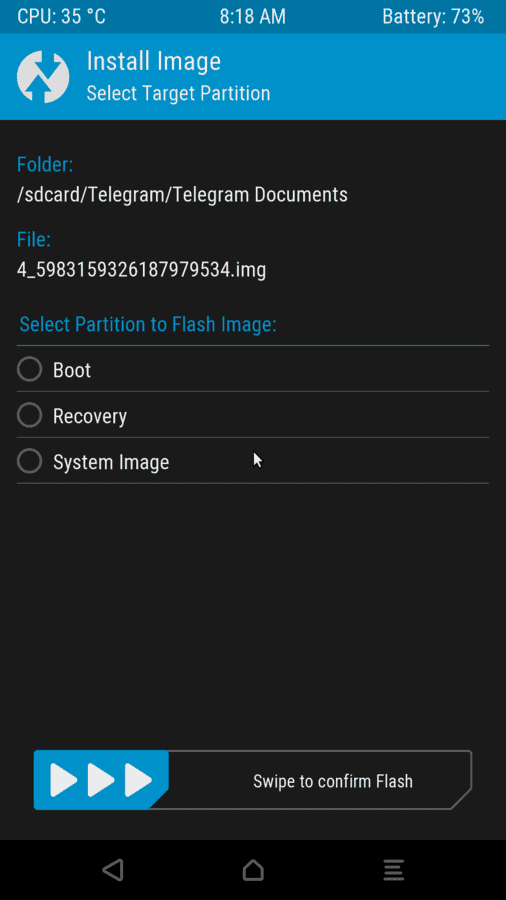

Tengo una duda, no exactamente para instalar el twrp, pero si del twrp, y por no abrir otro hilo la expongo aquí, sino corresponde mis disculpas.
Quiero cambiar el twrp, y el nuevo esta en formato. img, el caso es que me sale esta pantalla en el twrp actual y no se que opción tomar sin prepararla, simplemente quiero cambiar el twrp.
La opción recovery. El boot y el system son la rom. La partición recovery es donde va el TWRP

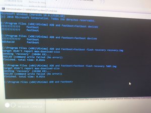

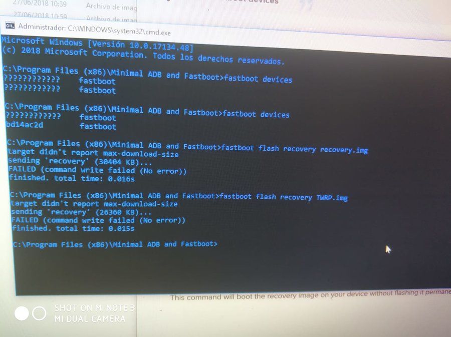

al querer instalar el twrp me da este error no se que pueda ser probe con el adb y el minimal adb pero en ambos me da el mismo error, estoy en la beta de miui 10 para el Mi Note3
